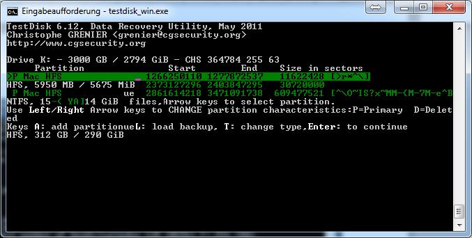

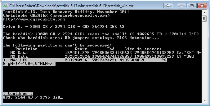

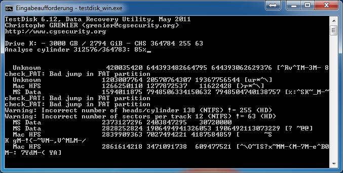

Hi!

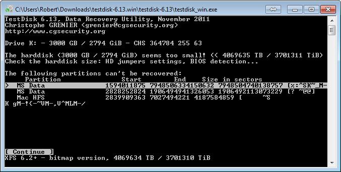

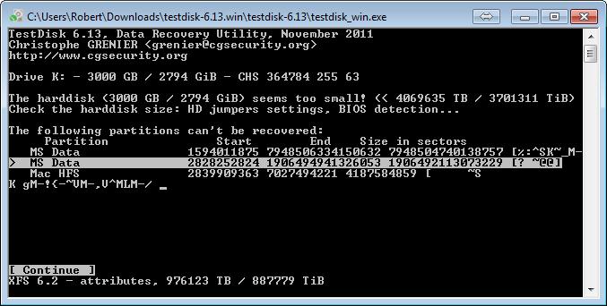

Ich habe das selbe Problem wie viele hier - meine 2 Festplatte (2 TB und 3 TB) werden plötzlich als RAW angezeigt.
Ursache dürfte ein kaputter Controller in meinem Sharkoon Quickport Duo 2 sein (beide Platten waren dort an meinem Computer angeschlossen).
Die 2 TB Platte konnte ich noch unter Knoppix mounten und die Daten retten, die 3 TB konnte Knoppix nicht mounten (da 32-bit), aber auch unter openSUSE oder KUbuntu (beides 64-BIt) schlug der Mount-Befehl fehl.
Ich habe die 3 TB-Platte nun unter Windows 7 64-Bit in meiner Icy Box Docking- und Clonestation via USB 3.0 angeschlossen und TestDisk drüberlaufen lassen.
Outputs siehe Dateianhang.
Analyseergebnis
Analyseergebnis
01 Analyseergebnis.jpg (62.54 KiB) Viewed 6674 times
Harddisk too small
Harddisk too small
02 HD too small.jpg (47.94 KiB) Viewed 6674 times
03 p gedrückt.jpg (46.06 KiB) Viewed 6674 times
Da ich jetzt mit meinem Latein am Ende bin, hoffe ich, dass mir hier im Forum jemand weiterhelfen kann.
Danke schon mal im Voraus für eure Unterstützung.

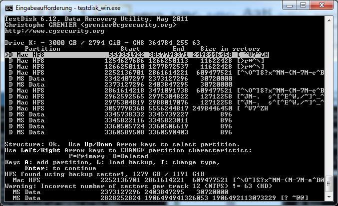

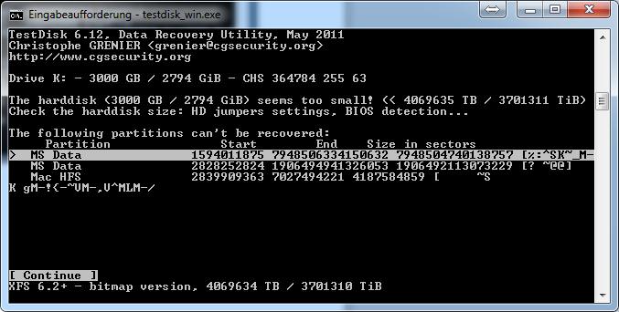

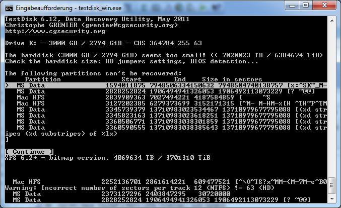

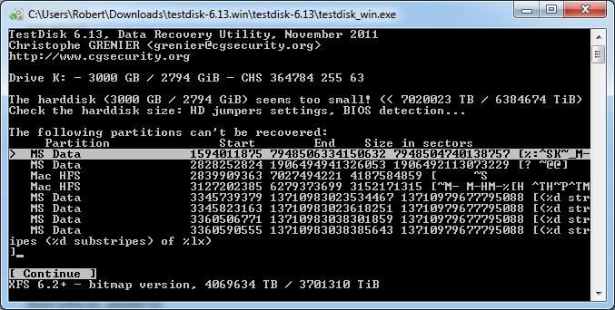

So, jetzt ist auch der Deepscan durch - leider schaut das Ergebnis nicht erfreulich aus. Zumindest werden keine Files gefunden und die gefundenen Partitionen entsprechen nicht dem, was ich erwartet hätte.
Anbei ein paar Screenshots:
Ich probier jetzt mal einen Scan mit "Intel". Mal sehen, ob ich damit mehr Erfolg habe.
Übersicht
Übersicht
07 Deep Search.jpg (84.2 KiB) Viewed 6647 times
und noch Details dazu
06 Deep Search 2.jpg (77.22 KiB) Viewed 6647 times
Ergebnis vom Deeper Search
05 Deep Search.jpg (77.59 KiB) Viewed 6647 times

Hier noch das Log:
Tue Nov 27 17:32:04 2012
TestDisk 6.12, Data Recovery Utility, May 2011
Compilation date: 2011-05-11T20:57:43
disk_get_size_win32 IOCTL_DISK_GET_LENGTH_INFO(\\.\K:)=3000457232384
filewin32_getfilesize(\\.\O:) GetFileSize err Unzulässige Funktion.
filewin32_setfilepointer(\\.\O:) SetFilePointer err Unzulässige Funktion.
disk_get_size_win32 IOCTL_DISK_GET_LENGTH_INFO(\\.\U:)=0
Warning: can't get size for \\.\U:
disk_get_size_win32 IOCTL_DISK_GET_LENGTH_INFO(\\.\V:)=0
Warning: can't get size for \\.\V:
disk_get_size_win32 IOCTL_DISK_GET_LENGTH_INFO(\\.\W:)=0
Warning: can't get size for \\.\W:
disk_get_size_win32 IOCTL_DISK_GET_LENGTH_INFO(\\.\X:)=0
Warning: can't get size for \\.\X:
disk_get_size_win32 IOCTL_DISK_GET_LENGTH_INFO(\\.\Z:)=5368709120
Drive K: - 3000 GB / 2794 GiB - CHS 364784 255 63, sector size=512 - WDC WD30 EURS-63R8UY0
Drive Z: - 5368 MB / 5120 MiB - CHS 2003230755 2673589 16421792, sector size=72
Drive K: - 3000 GB / 2794 GiB - WDC WD30 EURS-63R8UY0
Partition table type: EFI GPT
Analyse Drive K: - 3000 GB / 2794 GiB - CHS 364784 255 63
$MFT has invalid magic.
ntfs_mft_load(): Failed.
SYSV4 Marker at 26145/253/57
recover_sysv4
Unknown 420035420 644393482664795 644393062629376 [v³ 8]
SysV4, 329929 TB / 300068 TiB
Partition not added.
LVM magic value at 70216/156/49
SYSV4 Marker at 74883/196/22
recover_sysv4
Unknown 1203007764 20570764307 19367756544 [ur*Á]
SysV4, 9916 GB / 9235 GiB
HFS magic value at 78820/108/7
part_size 11622428
Mac HFS 1266250110 1277872537 11622428 [>r*Á]
HFS, 5950 MB / 5675 MiB
Unknown XFS version a
XFS Marker at 99222/165/51
recover_xfs
MS Data 1594011875 7948506334150632 7948504740138757 [%:KŸòþY}ÍJ–]
XFS 6.2+ - bitmap version, 4069634 TB / 3701310 TiB
This partition ends after the disk limits. (start=1594011875, size=2038959877, end=3632971752, disk end=1565300736)
LVM magic value at 130606/214/39
NTFS at 147720/87/16
heads/cylinder 138 (NTFS) != 255 (HD)
sect/track 12 (NTFS) != 63 (HD)
filesystem size 30720000
mftmirr_lcn 1919999
MS Data 2373127296 2403847295 30720000
NTFS, 15 GB / 14 GiB
XFS Marker at 176050/151/62
recover_xfs
MS Data 2828252824 1906494941326053 1906492113073229 [Ë·Õ3€@]
XFS 6.2 - attributes, 976123 TB / 887779 TiB
This partition ends after the disk limits. (start=2828252824, size=3375019085, end=1908304613, disk end=1565300736)
HFS magic value at 176776/46/26
part_size 4187584859
Mac HFS 2839909363 7027494221 4187584859 [! “
KÇ]g¡{-–¬VË
L¯Ø]
HFS, 2144 GB / 1996 GiB
This partition ends after the disk limits. (start=2839909363, size=4187584859, end=2732526925, disk end=1565300736)
HFS magic value at 178127/62/58
part_size 609477521
Mac HFS 2861614218 3471091738 609477521 [O‰SÓ²xû·Êå0n
ºÓI7Yd¨é YA]
HFS, 312 GB / 290 GiB
file_win32_pread(364,11,buffer,1565300733(364784/207/29)) read err: read after end of file
file_win32_pread(364,8,buffer,1565300732(364784/207/28)) read err: read after end of file
file_win32_pread(364,6,buffer,1565300735(364784/207/31)) read err: read after end of file
file_win32_pread(364,8,buffer,1565300730(364784/207/26)) read err: read after end of file
file_win32_pread(364,8,buffer,1565300734(364784/207/30)) read err: read after end of file
The harddisk (3000 GB / 2794 GiB) seems too small! (< 4069635 TB / 3701311 TiB)
KÇ]g¡{-–¬VË
L¯Ø]
P Mac HFS 1266250110 1277872537 11622428 [>r*Á]
P MS Data 2373127296 2403847295 30720000
P Mac HFS 2861614218 3471091738 609477521 [O‰SÓ²xû·Êå0n
ºÓI7Yd¨é YA]
interface_load
interface_load
interface_load
interface_load
1 P Mac HFS 1266250110 1277872537 11622428 [>r*Á]
2 P MS Data 2373127296 2403847295 30720000
3 P Mac HFS 2861614218 3471091738 609477521 [O‰SÓ²xû·Êå0n
ºÓI7Yd¨é YA]
recover_sysv4
recover_sysv4
part_size 11622428
HFS magic value at 78820/108/9
part_size 11622428
Mac HFS 1254627686 1266250113 11622428 [>r*Á]
HFS found using backup sector!, 5950 MB / 5675 MiB
recover_xfs
mftmirr_lcn 1919999
MS Data 2342407297 2373127296 30720000
NTFS found using backup sector!, 15 GB / 14 GiB
mftmirr_lcn 1919999
recover_xfs
KÇ]g¡{-–¬VË
L¯Ø]
HFS magic value at 176776/46/28
part_size 609477521
ºÓI7Yd¨é YA]

DJDanby
Posts: 20
Joined: 12 Nov 2012, 07:25
Re: 3TB Festplatte plötzlich RAW
#7 Post by DJDanby »
Also bei mir ist es so das ich wenn ich Intel auswähle, das der Scan sehr schnell zugange geht und ich danach mit p (List Files) meine Ordnerstruktur sehen kann und meine Ordner kopieren kann.
Daher mache ich jetzt ein Backup meiner Daten, und danach experimentier ich mal rum ob die Partition wieder repariert bekomme. das dauert mir hier alles zu lange. Sind ja schließlich Feiertage und mir geht ne Menge Geld flöten wenn ich nicht auf meine Daten nicht zugreifen kann. Sobald ich herausbekommen habe wie es geht, teile ich es dir hier mit. Wird aber paar Tage dauern bis ich alles runterkopiert habe. :roll:
Bodo222
Posts: 8
Joined: 28 Nov 2012, 18:32
#8 Post by Bodo222 »
Dann hast du es ja leichter als ich - denn ich sehe mit P keine Verzeichnisse oder Dateien...
Ich habe die neueste Version von Testdisk runtergeladen und die Analyse erneut gestartet. Nach 2 Tagen ist er mit dem Quickscan durch. Anbei die Screenshots.
mit aktueller Testdisk-Version
10 neuer Versuch 01.jpg (48.8 KiB) Viewed 6590 times
11 neuer Versuch 02.jpg (48.5 KiB) Viewed 6590 times
12 neuer Versuch 03.jpg (47.57 KiB) Viewed 6590 times
Bodo222
Posts: 8
#9 Post by Bodo222 »
und auch noch die restlichen Screens:
13 neuer Versuch 04.jpg (45.91 KiB) Viewed 6590 times
14 neuer Versuch 05.jpg (28.93 KiB) Viewed 6590 times
Vielleicht stolpert ja irgendwann mal wer vorbei, der damit was anfangen kann.
Grüße ;-)
Bodo222
Posts: 8
#10 Post by Bodo222 »
So, jetzt ist auch der Deeper Scan fertig. Leider ohne Erfolg.
15 deeper scan.jpg (66.26 KiB) Viewed 6553 times
16 deeper scan.jpg (71.44 KiB) Viewed 6553 times
Vielleicht geschieht ja noch ein Weihnachtswunder und es hilft mir wer....
