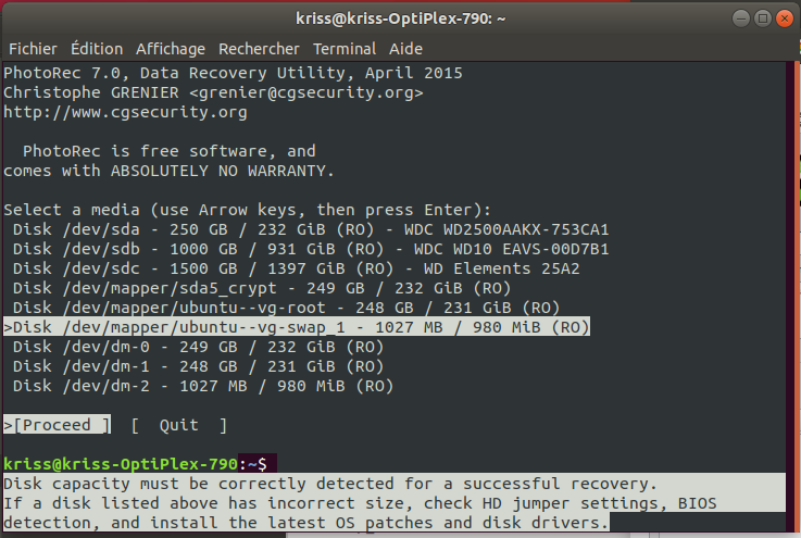

Je vous joins une image écran de ce que détecte "photorec"
Capture du 2019-07-27 11-50-33.png (108.36 KiB) Viewed 156037 times
. Si je ne me trompe pas, il doit y avoir 3 partitions. Est-ce que je dois toutes les passer en revue avec "photorec" ? Pour info, le résultat du scan du "disk / dev / sdb - 1000 GB / 931 GiB (RO) - WDC WD10 EAVS-00D7B1" m'a récupéré environ 74Go de données. Je suis donc très loin du total de mes données (je pense que j'en avais environ 500Go). Dans ces 74Go, je trouve que très peu de photo et énormément de txt....

Entre mon message de ce matin et maintenant, après avoir installé (non sans peine) le logiciel distribué sur votre site, j'ai une évolution quant aux média proposées :
voir image écran
j'ai maintenant tout une série de "Disk / dev/loop"
Ceci ne m'était pas proposé dans l'autre version de photorec.
Est-ce que ces médias ne seraient pas ce que je cherche ? Qu'en pensez vous ?
Avec le logiciel de votre site, j'ai poursuivi les scans sur :
- Disk /dev/mapper/ubuntu--vg-swap_1 - 1027 MB / 980 MiB (RO)
- Disk /dev/dm-2 - 1027 MB / 980 MiB (RO)
ceci sur les partitions Unknow et P Linux SWAP 2 ( proposées sur chaque disque > ces scans ont été très, très, très rapides et je ne sais pas où les résultats ont été copiés. Je sais simplement qu'ils doivent être quelque part sur le bon dd de 1,5To que j'ai sélectionné non sans peine...

PhotoRec liste 3 disques physiques:
- /dev/sda contient le système Ubuntu,
- /dev/sdb 1To
- /dev/sdc le disque de 1.5 To qui a été ajouté pour servir de destination à PhotoRec.
Le disque sdb 1 To devrait correspondre au boitier NRX 1 To, c'est lui que vous devriez scanner.
En cas de doute, utilisez testdisk dessus en choisissant Analyse, QUick Search, Quit et poster le contenu du fichier testdisk.log
