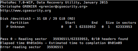

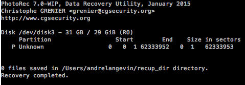

Photorec ne m'avait pas posé la question quand j'ai recommencé. J'ai donc refait les étapes indiquées sur la page web pour arriver au résultat connu.
J'ai essayé cette fois avec la version plus récente (beta) de photorec et il m'a posé la question. J'ai répondu Non. Avec le même résultat en quelques minutes:
Opération terminée après qq. minutes.

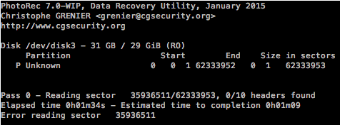

Screen Shot 2015-02-23 at 07.30.png (23.79 KiB) Viewed 5553 times
Screen Shot 2015-02-23 at 07.34.png (20.72 KiB) Viewed 5553 times
Cependant, comme pour la dernière fois, je n'ai pas eu la fenêtre où je peux choisir Extraire les données de la partition ou de son espace libre.
