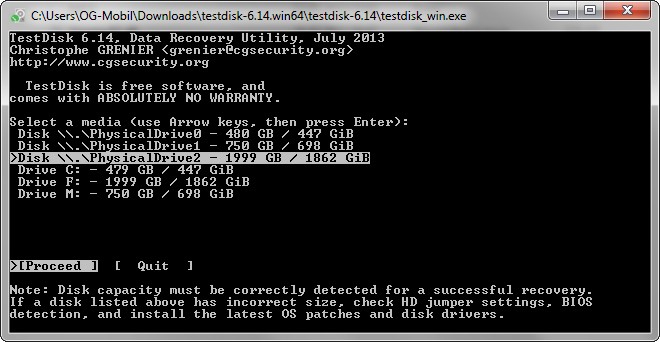

Testdisk starten ==> LogFile "Create"==> dann kommt folgendes Bild:
Die markierte HDD ausgewählt

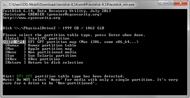

Dann kommt dieses Bild:
Hier wird diese "komische" Partitionsart angezeigt. Liegt das vielleicht daran, dass die HDD dieses Programm zum entsperren als virtuelles CD Laufwerk on Board hat?
Ich bestätige die Partitionsart und komme dann zur Auswahl und wähle Analyse.

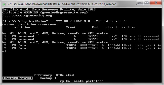

Danach bekomme ich dieses Bild.
Hier wähle ich Quicksearch aber "Quick" ist das nicht! Sondern sehr laaaaaaaaangsam! Pro Cylinder knapp 30sec. Ist das normal???
Ich lasse das System laufen, aber bei 30388 mal 30 sec dauert das dann locker 255 Stunden oder besser ca. 10 Tage und 15 Stunden :shock: Das kann doch nicht sein oder? Selbst bei USB 2.0

Hallo, die EFI GPT ist eine wohl übersetzt eine UEFI GPT Platte, das kommt vor wenn eine Platte verschlüsselt wurde. D.h. die Platte wird verschlüsselt in Testdisk angezeigt. Wenn du mit dem Festplatten eigenen Tool die verschlüsselung generell aufheben könntest und dann die Platte mit Testdisk prüfen kannst, dann kannst du vielleicht deine Dateien retten.
Der Suchlauf über dieses EFI GPT dauert meines Erachtens solange pro Sektor, weil die Platte verschlüsselt ist.
Das sind aber nur meine Vermutungen, kann sein dass ich falsch liege.
