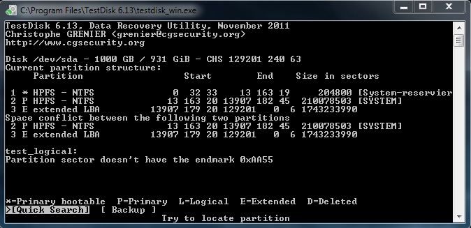

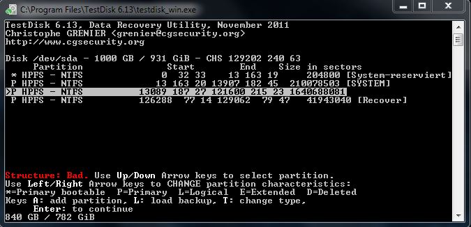

Also ich jetzt den Quickscan durchlaufen lassen und die Partition manuell eingetragen.
Kann ich mit den angezeigten Werten jetzt auf Write gehen?
Die manuell eingetragene Partition wird bei mir nämlich nicht mehr grün angezeigt wenn ich sie auf "P" setze (siehe Bilder). Die restlichen 2 Bilder habe ich im nächsten Post angefügt.
Viele Grüße.
Viele Grüße.

Win7Nutzer
- Posts: 18
- Joined: 12 Mar 2012, 01:53
Re: Hilfe, meine Daten-Partition ist verschwunden!
Hier die restlichen 2 Screenshots.
- TestDisk nach Quick Search 3.4 (nach Parameteränderung).JPG (51.91 KiB) Viewed 11055 times
- TestDisk nach Quick Search 3.5 (nach Parameteränderung).JPG (53.31 KiB) Viewed 11055 times

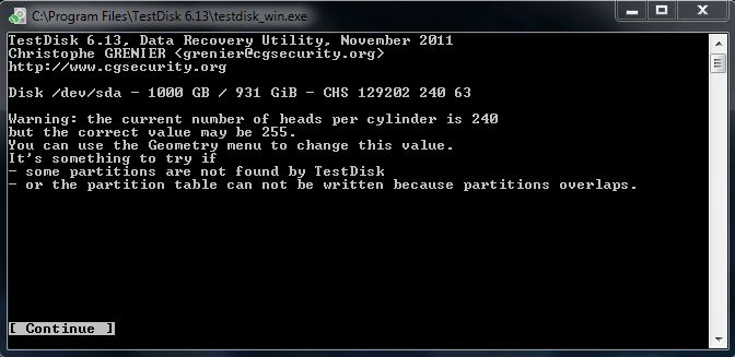

In TestDisk hat dein Adapter 240 Heads.
In PartitionGuru 255 Heads.
Siehst du ganz oben unter den braun-blauen Streifen.
Du solltest damit es passt die Geometrie von 255 Heads am USB-Adapter belassen.
Nur dann passt die Partition genau und du kannst die Diagnsoe vom Bootsektor machen.
