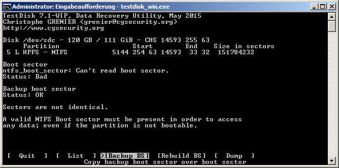

Hallo Fiona,
ok. Also so sieht es aus, wenn ich die SSD an ein WIn7 Laptop per SATA/USB-Adapter anschließe:
Beide Screenshots unter "Advanced":
Advanced Modus
Advanced Modus
und dann unter "Boot":
Boot_Menü
Boot_Menü
Viele Grüße,
Markus
Re: WIN8 Absturz mit Daten-/ Partitionsverlust kein Zugriff
#8 Post by Fiona »
Gegenwärtig kann der Bootsektor nicht gelesen werden und weist auf einen Speicherfehler, vielleicht bad sector, hin?
Hattest du versucht den Bootsektor über BackupBS zu reparieren?
BackupBS kopiert den Backup Bootsektor ünber deinen Bootsektor und sollte repariert sein.
Prüfe mal deine SSD mit CrystalDiskInfo:
Nehme bitte die portable version da der Installer (exe) Adware Open Candy beinhaltet.
