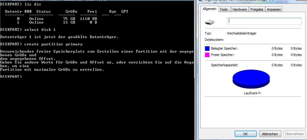

negativ. fehlermeldung, da laut windoof 0 bytes zur verfügung stehen. siehe anhang.
fehler "failed to format the device." egal ob quick format oder normal.
0 speicher.jpg (54.52 KiB) Viewed 20320 times

diskpart zeigt mir eine partition auf dem USB-stick an, doch das offset ist bei 0. könnte das der fehler sein?
außerdem kann ich die partition nicht löschen [siehe anhang}, ergo erhalte ich bei dem befehl "create partition primary" eine fehlermeldung, da eine partition bereits vorhanden sei.
Re: USB-Stick plötzlich raw bad boot sector. vorher FAT32
#16 Post by Fiona »
TestDisk hat die Möglichkeit über Delete die Partitionstabelle zu löschen.
Dan wäre dein Stick leer.
Man braucht nichts machen am MBR etc.. da sowie eine Partition in die Partitionstabelle geschrieben wird, diese automatisch erstellt wird.
Wegen deinen Offset 0.
Sicherlich gibt es einen reservierten Bereich zwischen MBR und Partition.
MBR welcher die Partitionstabelle beinhaltet ist Sektor 0 und eine Partition fängt normal bei Sektor 63 nach Intel an.
Seit Vista sind Partitionen an Megabytegrenzen ausgerichtet und fangen sogar erst nach 1 MB an.
Hatte auch schon Probleme gehabt, wenn Partitionen den vorderen reservierten Bereich benutzt hatten.
Aber ob es hilft kannst nur du testen.
