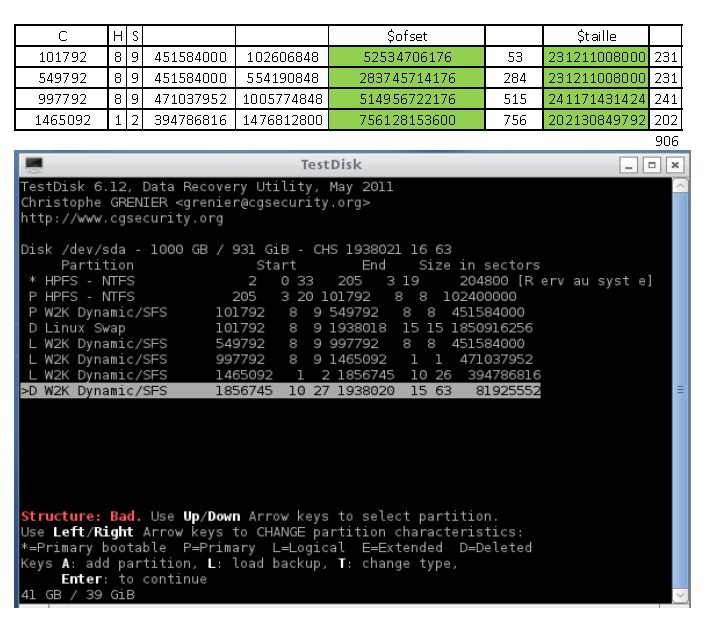

(Re) Bonjour Rémi,
Ci joint les calculs des $taille et ofset.
Si tu as la possibilité de vérifier q'uil n'y a pas d'erreur.
MERCI beaucoup :mrgreen:

Je ne vois pas de pièce jointe, ni de calcul...

En reprenant l'exemple de ma partition 3 (de la deep analyse), la ligne de code sous ubuntu est elle:
mount -o loop,ro,offset=`expr 512 \* 52534706176` sda1 mes documents
En fait suite à ma dernière tentative sous ubuntu en live session avec la manipulation de RémY, je n'ai pas trouvé l'adresse du device (DD en sdXx?) et le terminal voulait que je définisse le type de partition à monter.
De plus le repertoire doit il correspondre à l'ancien nom de partition (par rapport à Windows).
Merci encore à tous les 2 et bonne semaine.

non, tu as déjà multiplié par 512 pour le calcul de $ofset et de $taille dans ton tableau.
Il ne faut donc par reprendre 'expr 512 \* ofset' dans la ligne de commande de Christophe, qui supposait ici un ofset en nombre de secteurs. Mets directement la valeur de ton tableau, l'ofset en octets.

Bonsoir,
Malgré mes recherches sur le web je n'ai pas trouvé la "traduction" de la ligne de commande que vous m'avez gentiment proposée.
Pourriez vous SVP m'indiquer quels éléments je dois modifier à chaque nouvelle partition:
- Faut il intervenir sur la 1ere partie? (mount -o loop,ro,offset)
- Le nom de la partition doit il être exactement identique à celui initialement présent dans Win7?
Pour exemple ma 1ere partition à restaurer (en sachant que les 3 premières n'ont pas été touchées) a les caractéristiques suivantes:
-Nom:Mes documents
- offset=52534706176
-DD : identifié Sda (1seul DD physique)
-Partition erronée "recouvrant celle-ci" identifiée sous Linux en tant que Sda4
Merci par avance pour votre aide et bonne semaine.

traduction :
mount : action de monter une partition sur un point de montage (un dossier, que tu crée avant, aucun rapport avec le nom dans windows)
-o : on va lister les options:
loop : une des options qui permet de monter un loopdevice (un device qui n'est pas un périphérique de type bloc)
ro : read-only
offset=52534706176 : la position du début de la partition sur le device ciblé
/dev/sda : le device ciblé, ne pas mettre sda1 comme dans ta tentative, qui est la partition1 de sda.
"mes documents" : ça c'est toi qui ajoute un nom windwos en guise de point de montage, mais ça pose problème parce qu'il n'existe pas à ce niveau d'arborescence et qu'il y a une espace.
Il vaudrait mieux faire :
mkdir test
sudo mount -o loop,ro,offset=52534706176 /dev/sda test/
avec la solution de Christophe (qui a l'avantage de tout faire en une ligne, mais le défaut de ne pas marquer la fin de la partition)
