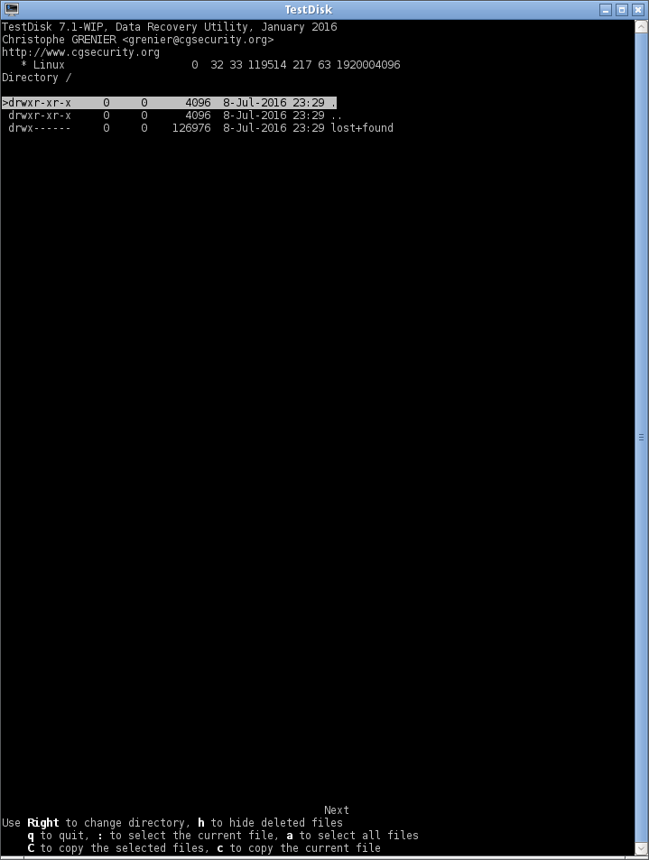

Ich habe jetzt zwar ein ext4 Filesystem, bekomme aber mit der Eingabe ls (hd0,1) jetzt folgende Ausgabe:
grub rescue> ls (hd0,1)
./ ../ lost+found/
aber keine Verzeichnisstruktur.

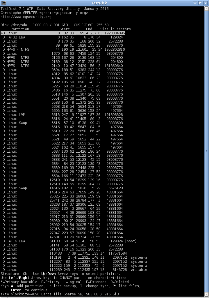

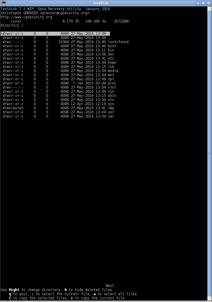

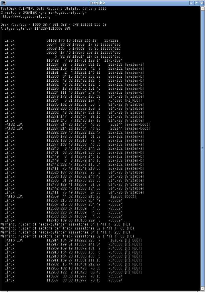

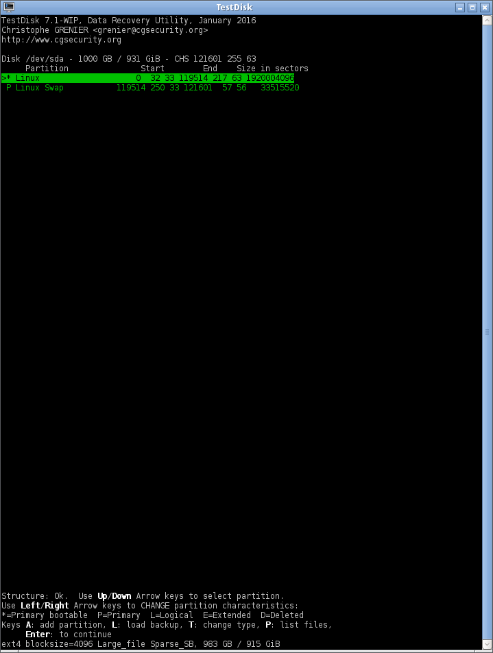

Gestern habe ich mit clonezilla die Platte als Image auf eine externe Festplatte gezogen und bin mit testdisk auf die Platte. Die Analyse ergab einige Blockfehler und drei Partitionen, die als Ergebnis nicht wiederherstellbar sind. Wenn ich die Partition öffne, habe ich die Blöcke und davor steht jeweils ein "D" für deleted. Das kann ich ja auf "L" für logical oder "P" für primär ändern. Da ich mich mit testdisk nicht auskenne - was muss ich ändern? Wie kann ich die Superblöcke wieder herstellen. Ich habe die Screenshots und die Logdatei mal angehängt.

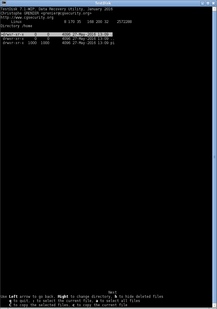

Dann hänge ich auf diesem Wege noch weitere Screenshots an.

Hier noch zwei Screenshots...
