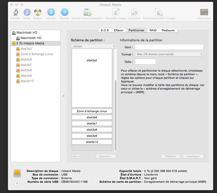

Janvier 2017 je décide de remettre le nez dans le disque original corrompu du Nas, en espérant encore pouvoir accéder de nouveau au disque comme avant !
Avec l'utilitaire de disque mac je vois 7 partitions, auxquelles je ne peux pas toucher (voir pj).

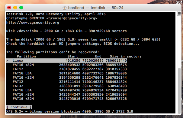

Je lance un Testdisk, il me trouve des partitions Linux, linux Swap, linux RAID, Fat 16, Fat16 LBA, Fat>32. avec des BAD boot sector.
A la fin de l'Analyse je tente en Write en conservant les partions les plus grosses en Go.
Je garde une linux (qui contient les fichiers, var, lacie, user, boot et root) en primary bootable, deux fat 16 en primary et une Fat>32 la plus grosse (780go).
Rien n'y fait, après redémarrage le disque ne boot pas.
Je vais dans le menu Advenced pour tenter un rebuild bs.
Pas de résultat.
Capture d’écran 2017-01-20 à 15.18.41.png (124.19 KiB) Viewed 5806 times
Capture d’écran 2017-01-16 à 16.03.43.png (146.54 KiB) Viewed 5806 times
Capture d’écran 2017-01-16 à 15.23.20.png (77.39 KiB) Viewed 5806 times
