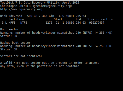

Tout d'abord je tiens à remercier cgsecurity de mettre à disposition de si bons outils. Ils m'ont permis plusieurs fois de retrouver mes partitions perdues.
Cette fois je suis face à un pb qu'il me semble plus difficile à résoudre, je vois très bien les partitions, mais pas les données. il semble que le Boot Sector soit endommagé.J'ai déjà tenté les actions [Rebuild BS] et [Repair MFT], mais sans succès. Ci dessous une copie d'écran avec les différents warnings/error. Si quelqu'un pense pouvoir m'aider ce serait génial.
Du coup, a part utiliser photorec (déjà en cours à partir d'une image du disque), je ne vois pas comment faire.

Cela vaudrait le coup de mettre 240 heads dans le menu Geometry et de lancer une nouvelle recherche de partitions.

En effet ça a fonctionné. Merci beaucoup, une fois de plus testdisk me permet d'éviter la perte de données.
Pour info, à l'origine de ce problème, je pense, une copie par bloc (commande Unix dd), vers ce disque qui a échoué assez rapidement, avec je crois un message semblable à celui qui apparaît sur la copie d'écran : "the harddisk seems to small". La commande dd avait été lancée par erreur, car les 2 disques avec été intervertis ( /dev/sdb était devenu /dev/sdd et vice versa).
