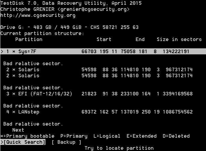

Je me bas depuis avant-hier soir avec un disque dur qui m’a joué un tour et qui me donne du fil à retordre. J’avoue avoir atteint mes limites et j’aurais souhaité un peu d’assistance d’un expert en la matière...
Résumé de la situation :
• Ordinateur perso portable HP ProBook 455 G1 de 2014
• Windows 7 pro 64 bits avec HDD de 500 Go
• Purement bureautique domicile. Jamais eu de problème.
• Jamais de bricolage avec, ni de jeu vidéo ou quoi que ce soit
• The Windows Boot Configuration Data file does not contain a valid OS entry.
• Réparation avec CD Windows 7: sans résultat
• Bootrec.exe /FixMbr : sans résultat
• Bootrec.exe /FixBoot : sans résultat
• Bootrec.exe /ScanOs : nombre d’installation Windows identifiées: 0
• Bootrec.exe /RebuildBcd : sans résultat
• Bootsect /NT60 sys /mbr : sans résultat
• Analyse matérielle du HDD via SystemCheck HP: sain
• Démontage HDD et branchement sur un autre PC via USB
• Partition G visible en RAW sous Windows
• Téléchargement outil TestDisk 7.0
• Les Scans donnent: Partition sector doesn't have the endmark 0xAA55
• Et: No partition found or selected for recovery
• Menu Advanced: No partition available
• Menu MBRCode : A new copy of MBR code has been written. You have to reboot for the change to take effect. Mais malheureusement toujours format RAW après le reboot…
• Evolution: menu Advanced maintenant accessible et message: Intel partition table type has been detected. En effet 4 partitions sont détaillées comme suit :
3 * EFI (FAT-12/16/32)
2 * Solaris
1 * Sys=7F
4 * LANstep
Selon l’impression ci-annexée, seule la partition 3 * EFI est saine.
Avant la solution radicale de tout formater, il y a peut-être encore des actions possibles, par exemple agir au niveau de la géométrie, mais je sèche… Merci d’avance pour vos éclairages et en vous souhaitant une bonne fin de journée. Bien cordialement.

Vu que vous avez selectionnez G: et non un PhysicalDrive, le type de partition doit être None car G: est déjà une partition.
Ensuite dans le menu Advanced, essayez Boot, BackupBS, confirmez, Quit
Après un redémarrage, essayez d'accéder aux données et si cela ne fonctionne toujours pas, TestDisk, Advanced, Boot, List.
Vous pouvez aussi regarder le chapitre "Repairing filesystem" de https://www.cgsecurity.org/testdisk.pdf
Bonne chance
