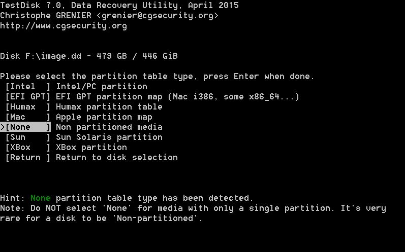

Le problème est que lorsque je clique sur "Proceed", TestDisk me sélectionne directement "None" en terme de partition
Si je laisse "None" sélectionné et que je clique sur "Advanced", TestDisk voit alors la partition NTFS que je recherche:

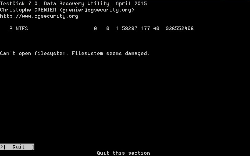

Le problème est que si je clique sur "List", TesDIsk m'indique :
partition NTFS none.JPG (46.52 KiB) Viewed 4169 times

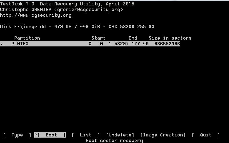

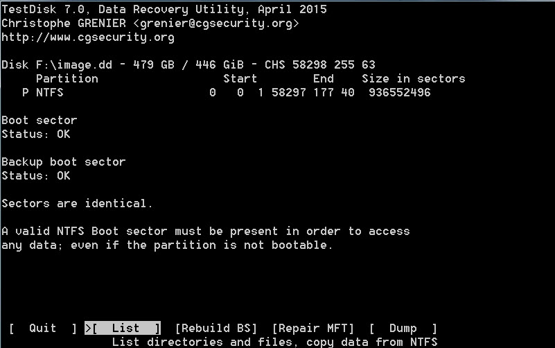

Voici ce que donne dans Advanced: Boot, RebuildBS:
et voilà ce que j'obtiens apres un "list":
Le contenu du fichier log est le suivant:
