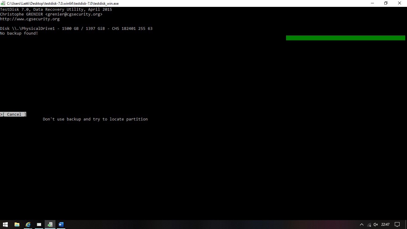

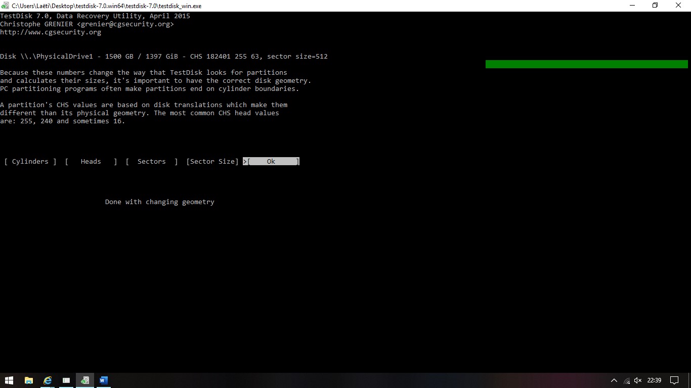

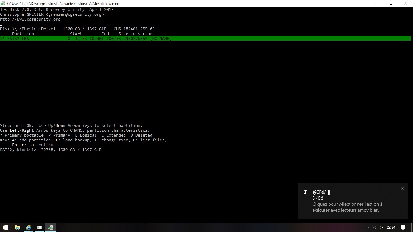

Bonjour à tous,
Mon
problème se pose sur mon disque dur externe de 1.5T contenant: photos, films, musiques. Il était quasiment plein.
J'ai voulu télécharge des dessins animés du disque dur sur une tablette et ça m'a lancé un formatage. J'ai tout de suite débranché le disque dur mais le mal était (hiéroglyphe).
D'a prés le logiciel payant Ease... tous mes docs y sont encore.
Le problème se corse lorsque l'on veut faire des économies.
TestDisk étant réputé, je me suis dis que vous pourriez m'aider car j'ai bon avoir suivi le "étape par étape" à priori ça ne fonctionne pas pour moi. Ca serait un super challenge et pour moi une sacrée épine du pied d'enlevée.
Comme on dit qu'une photo vaut mille mots, en voici 3.
Merci de l'aide que vous voudrez bien y consacrer.
Laëtitia
Re: Disque dur externe
Utilisez la touche 'p' pour lister les fichiers de la FAT32. Si vos fichiers sont bien lisibles, sur l'écran suivant, choisissez Write, confirmez, Quit.
