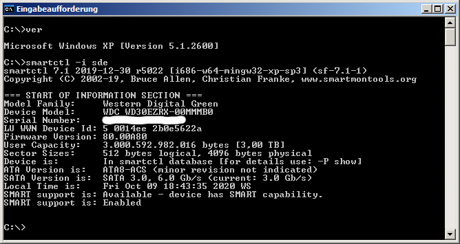

Die Platte ist in einem guten technischen Zustand. Sie hat derzeit lediglich 15 schlechte Sektoren und der Wert für "Ultra ATA CRC Error" bzw. "Interface CRC Error Count" ist "10". Ein SMART-Schnelltest beanstandet nichts und sie gibt keine verdächtigen Geräusche von sich.

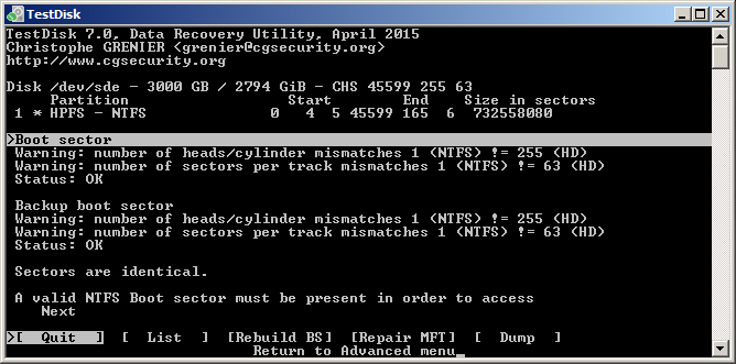

Ich wende TestDisk wie folgt an:
1.) Festplatte auswählen (die Größe wird korrekt angezeigt)
2.) Intel als Partitionstyp auswählen
3.) Analyse
4.) Quick Search
5.) Partition auswählen
6.) Write
7.) mit "Y" bestätigen
8.) Neustart
Man hört, dass etwa eine Sekunde lang auf den Datenträger zugegriffen wird, nach einem Neustart ist das Problem aber leider nicht behoben. Mich machen hier die TestDisk-Warnmeldungen bezüglich der Festplattengeometrie stutzig, die angezeigt werden, nachdem "Analyse" ausgewählt wird:
Warning: number of heads/cylinder mismatches 1 (NTFS) != 255 (HD)
Warning: number of sectors per track mismatches 1 (NTFS) != 63 (HD)
Also dass die Anzahl der Köpfe/Zylinder nicht 255 Stck. und die Anzahl der Sektoren pro Spur nicht 63 Stck. sei.
Und Außerdem:
Correct disk geometry is required for a successful recovery. "Analyse" process may give some warnings if it thinks the logical geometry is mismatched.
TestDisk zeigt allerdings die korrekte Plattengröße an. Trage ich per "Geometry" abweichende Werte für "Cylinders", "Heads" und "Sectors" ein, die mir verschiedene andere Programm liefern, wird mir entweder eine viel zu kleine oder eine viel zu große Festplattengröße angezeigt.
15 hängende oder ersetzte Sektoren dokumentieren einen Schaden - gut ist das in meiner Sichtweise keineswegs.
Ein kommentierender Schnelltest hätte dazu ein paar Worte verlieren müssen.
3.) Analyse
4.) Quick Search
6.) Write
8.) Neustart
Und Außerdem:

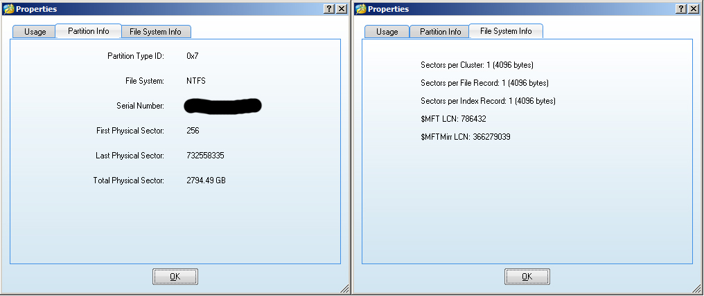

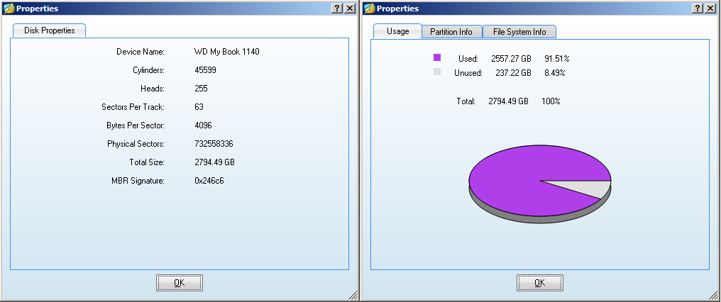

Laut "MiniTool Partition Wizard" ist der Datenträger mit MBR eingerichtet (inklusive der Option, den MBR neu erstellen und die Platte von MBR zu GPT konvertieren zu können) und es ist lediglich eine Partition mit rund 3TB Größe angelegt.
Mir ist bewusst, dass auf einem mit MBR eingerichteten Datenträger, unter der von mir verwendeten 32-Bit-Version von XP, eigentlich (jedenfalls pro Partition) nur etwa 2TB zur Verfügung gestellt, bzw. adressiert werden können. Allerdings funktioniert es in meinem Fall, bzw. generell mit einigen voreingerichteten externen Western-Digital-Platten, trotzdem, Partitionen größer als 2TB zu nutzen!
Wahrscheinlich wegen speziellen Laufwerkscontrollern, die von WD bei manchen Modellen ihrer externen Festplatten auf den innerhalb des Gehäuses eingesetzten, handelsüblichen S-ATA-Platten verbaut sind, welche, bei einer tatsächlichen Sektorengröße von 4096 Bytes, nach außen eine Sektorengröße von 512 Bytes vortäuschen, also "512e" bzw. "512-byte Emulation". Die Smartmontools bestätigen, dass die Sektorengrößen bei dieser Platte "512 bytes logical, 4096 bytes physical" seien.
Microsoft schließt auf dieser Seite https://docs.microsoft.com/en-us/window ... ity-update interessanterweise auch nicht explizit aus, dass "512e" mit XP funktioneren kann, sondern rät nur dringend davon ab:
"While not stressed in the preceding table, Windows XP, Windows Server 2003, and Windows Server 2003 R2 do not support 512e or 4Kn media. While the system may boot up and be able to operate minimally, there may be unknown scenarios of functionality issues, data loss, or sub-optimal performance. Thus, Microsoft strongly cautions against using 512e media with Windows XP or other products based on the Windows XP codebase."
Die Platte (WD My Book Essential, 3TB) war von Werk aus komplett (und lediglich mit einer Partition) eingerichtet, wurde unter XP nach dem Anschliessen ganz normal erkannt und konnte sofort, ohne weitere Aktionen, als 3TB-Platte genutzt werden. Es wurden bereits deutlich mehr als 2TB beschrieben (es sind z.Zt. etwa 90% belegt) und auf diese Daten kann auch ohne Probleme zugegriffen werden.
Sh. z.B. hier die Screenshots aus "MiniTool Partition Wizard":
Bei einer internen 3TB-Festplatte musste ich z.B. zwingend zwei Partitionen anlegen und eine mit GPT eingerichtete externe 4TB-Festplatte wird nur unter Windows 7 erkannt und unter XP gar nicht.

Disk /dev/sdf - 3000 GB / 2794 GiB - WD My Book 1140
Analyse Disk /dev/sdf - 3000 GB / 2794 GiB - CHS 45599 255 63
NTFS at 0/4/5
heads/cylinder 1 (NTFS) != 255 (HD)
sect/track 1 (NTFS) != 63 (HD)
 1 * HPFS - NTFS              0   4  5 45599 165  6  732558080
NTFS at 0/4/5
filesystem size           732558080
sectors_per_cluster       1
mftmirr_lcn               366279039
clusters_per_mft_record   1
file_pread(9,1,buffer,732558336(45599/165/7)) ReadFile Das Laufwerk kann den angeforderten Sektor nicht finden.
file_pread(9,1,buffer,732558337(45599/165/8)) lseek err Invalid argument
file_pread(9,1,buffer,732558338(45599/165/9)) lseek err Invalid argument
file_pread(9,2,buffer,732558343(45599/165/14)) lseek err Invalid argument
file_pread(9,2,buffer,732558345(45599/165/16)) lseek err Invalid argument
file_pread(9,3,buffer,732558351(45599/165/22)) lseek err Invalid argument
file_pread(9,1,buffer,732558592(45599/169/11)) lseek err Invalid argument
write!

n0tlob wrote: 30 Sep 2020, 01:17 Ich habe die Platte mal aus dem Gehäuse genommen und ohne den draufmontierten Zwischencontroller an den Computer angeschlossen.
Das kann nicht funktionieren.
Der Screenshot verrät, was passiert:
Die verbaute Festplatte WD30EZRX mutiert im externen Gehäuse zum "WD My Book 1140".
Auf der nackte Platte könnte man mit ihrer emulierten Sektorgröße von 512 Byte mit dem MBR-Schema nur maximal Partitionen von 2TB Größe beschreiben.
Das Gehäuse, bzw. der "Zwischencontroller" zeigt nach außen aber eine Sektorgröße von 4096 Byte.
Bei dieser Größe könnte das MBR-Schema theoretisch Partitionen mit maximal 16TB beschreiben.
Bitte einfach mal smartmontools auf die WD30EZRX im externen Gehäuse anwenden, eventuell den -d-Parameter verwenden um zu gucken, was da so zur Sektorgröße steht. Bitte gleich auch den a-Parameter verwenden, dann gibt es den Komplettstatus gleich mit dazu.
Wegen der defekten Sektoren ist es sinnvoll, die Festplatte mit ddrescue zu duplizieren.
Das ist allerdings etwas trickreich.
Ich hatte diesen Sektorsalat nur einmal bei mir selber bei einer Samsung S1 mit einer physikalischen und logischen Sektorgröße von 1024 Byte.
Das Duplikat war unlesbar, ich musste manuell den MBR verändern.
Um das zu vermeiden, empfehle ich folgenden Weg:
Die WD30EZRX außerhalb des WD-Book-Gehäuses auf eine weitere WD30EZ3X clonen und dann das Duplikat in das Book-Gehäuse einsetzen.
Alternativ die WD30EZRX im Book-Gehäuse auf auf eine ausreichend große andere Festplatte mit nativer Sektorgröße von 4096 Byte clonen.
Das heißt, die Sektorgröße beträgt physikalisch (nach innen) 4096 Byte und wird auch nach außen mit 4096 gezeigt.
Solche Festplatten mit einer logischen und physikalischen Sektorgröße von 4096 sind leider viel teurer als die mit 512e (emuliert 512 Byte nach außen, obwohl innen 4096 Byte).
Nach dem Duplizieren mit Testdisk analysieren, bzw. "Deep Search" starten.
Die obige Erklärung von mir befindet sich auch in den verlinkten Beiträgen.

Hallo, vielen Dank für die Antwort!
Sowohl mit Gehäuse und "Zwischencontroller", als auch ohne die beiden Teile, also direkt an einen Onboard-SATA-Anschluß angeschloßen, berichten die Smartmontools (unter XP und Windows 7) dass die Sektorengrößen "512 bytes logical, 4096 bytes physical" seien.
Der folgende Screenshot entstand mit Gehäuse/Zwischencontroller unter XP.
Hier die ausführliche Ausgabe von "smartctl -a sde".

Seltsamerweise bekomme ich mittlerweile von TestDisk, nachdem ich die entsprechende Platte auswähle und mit "Analyse" weitermache, nicht mehr die Warnungen angezeigt, dass die Anzahl der erkannten "heads/cylinder" und der "sectors per track" nicht korrekt seien (sh. dazu meinen ersten Beitrag). Das Neuschreiben der Partitionsinformationen und ein anschließender Neustart führen aber leider immer noch nicht zum erwünschten Ergebnis.
Nach wie vor wird in die Logdatei aber folgendes eingetragen:
file_pread(8,1,buffer,732558336(45599/165/7)) ReadFile Das Laufwerk kann den angeforderten Sektor nicht finden.
file_pread(8,1,buffer,732558337(45599/165/8)) lseek err Invalid argument
file_pread(8,1,buffer,732558338(45599/165/9)) lseek err Invalid argument
file_pread(8,2,buffer,732558343(45599/165/14)) lseek err Invalid argument
file_pread(8,2,buffer,732558345(45599/165/16)) lseek err Invalid argument
file_pread(8,3,buffer,732558351(45599/165/22)) lseek err Invalid argument
file_pread(8,1,buffer,732558592(45599/169/11)) lseek err Invalid argument
Die Partition beginnt laut TestDisk bei CHS 0/4/5 und endet bei CHS 45599/165/6. Die Stellen, bei denen es hier zu Lesefehlern kommt, liegen also außerhalb (bzw. hinter) der Datenpartition und haben nichts zu bedeuten?
Oder sind diese Meldungen ein Hinweis darauf, dass TestDisk nicht mit den korrekten Festplattengeometriedaten arbeitet und deshalb die Partitionsinformationen nicht erfolgreich neuschreiben kann?
Schließlich heißt es ja: Correct disk geometry is required for a successful recovery.
Nimmt man nämlich z.B. die LBA-Adresse der ersten Zeile (also 732558336) und multipliziert diese mit 4096 (Sektorgröße in Bytes) kommt man auf 3.000.558.994.256 Bytes also rund 3 TB. Scheint zu stimmen. Wenn die Platte aber aus einer Geometrie von CHS 45599/255/63 besteht, was einer Sektorenanzahl von 732547935 entspricht und man diese Anzahl wieder mit 4096 multipliziert, kommen ebenso rund 3 TB dabei raus (3.000.516.341.760 Bytes um genau zu sein). Laut der ersten Zeile entspricht die LBA-Adresse 732558336 aber einer CHS-Angabe von 45599/165/7 (wohlgemerkt geht die Partition bis Wert CHS 45599/165/6). Dieser CHS-Wert müsste aber doch eigentlich viel höher sein, wenn dieser (bzw. genauer der Wert CHS 45599/165/6) das Ende einer 3-TB-Partition markieren soll, die auf einer 3-TB-Festplatte liegt. Es liegt also angeblich auf einer 3 TB großen Festplatte mit den Geometriedaten CHS 45599/255/63 zwischen CHS 0/4/5 und CHS 45999/165/6 eine Partition von 3 TB Größe. Das geht nach Adam Riese nicht wirklich auf, denn was liegt dann zwischen CHS 45599/165/7 und CHS 45599/255/63? Hier scheint sich TestDisk, warum und wieso auch immer, etwas zu verschlucken, wie es mir scheint. Oder liegt meiner Rechnung ein Denkfehler zugrunde?
Hier nochmal die komplette Logdatei.

Ich gehe nach wie vor davon aus, dass dieses Dilemma zustande kam, weil während einer Datensicherung mehrmals hintereinander auf einen schlechten Sektor zugegriffen wurde und die Platte dadurch gewisse Partitionsinformationen verloren hat und/oder das Dateisystem beschädigt wurde und deswegen nicht mehr auf herkömmmliche Weise auf die auf der Platte enthaltenen Daten zugegegriffen werden kann. Das geben jedenfalls auch die letzten Einträge her, die vor dem Ausfall in das Systemprotokoll der Windows-7-Ereignisanzeige eingetragen wurden (Fehlerhafter Block, Datei beschädigt, Die Dateisystemstruktur auf dem Datenträger ist beschädigt und unbrauchbar, etc.) und schließlich kann ich sämtliche Daten noch mit TestDisk, MiniTool Partition Wizard und Recuva sehen.
TestDisk verspricht ja eigentlich, genau bei einem solchen Fall (fehlende Partitionsinformationen) sehr gut helfen zu können. Die große Frage ist, warum es in meinem Fall trotzdem nicht funktioniert.
Hat es möglicherweise am Ende doch etwas mit der Kombination von Windows XP und einer externen USB-Festplatte größer als 2 TB (welche mit 4K-Sektoren formatiert ist, aber 512-Byte-Sektoren emuliert) zu tun, bei der man nicht ganz glasklar erklären kann, warum das alles trotzdem funktioniert und TestDisk einfach mit dieser Kombination nicht ganz zurechtkommt? Nur habe ich unter Windows 7, welches ja 512-Byte-Emulation (jedenfalls ab SP1, bzw. mit einem speziellen KB-Update) unterstützt, auch keinen Erfolg.
Was kann man hier noch machen, bzw. wo noch ansetzen, um die verlorengegangenen Partitionsinformationen wieder herstellen und auf das Dateisystem wieder auf herkömmliche Weise zugreifen zu können?
Warum funktioniert TestDisk in diesem Fall nicht?
Hier nochmal eine kleine Zusammenfassung der Sachen, die ich schon ausprobiert habe:
  • Versuch der Wiederherstellung der Partition, bzw. Neuschreiben der Partitionsinformationen per TestDisk und MiniTool Partition Wizard
  • per Diskpart und MiniTool Partition Wizard die Partitions-ID erneut auf 0x07 (also NTFS) gesetzt
  • Neuschreiben des MBR per TestDisk und MiniTool Partition Wizard
Vielen Dank im voraus für jede weitere Hilfe!

Wenn Testdisk die Daten anzeigt, würde ich die Daten sicherheitshalber mit der Kopierfunktion von Testdisk von der Platte herunterkopieren.
Testdisk reagiert auf den "Zwischenkontroller" wie es sollte, es zeigt eine Sektorgröße von 4096 Byte an, das ist das zu erwartende Ergebnis.
Leider fehlte in der ansonsten sehr guten Beschreibung, wie Windows genau auf die reparierte Festplatte reagiert.
Wird ein Laufwerksbuchstabe angezeigt? Was sagt die Datenträgerverwaltung?
Eventuell fehlt nur noch ein chkdsk-Befehl, aber dessen Arbeit lässt sich nicht rückgängig machen.
Deswegen, aber auch wegen der 15 fehlerhaften Sektoren würde ich die Festplatte mit ddrescue duplizieren.
Wenn die Zielplatte eine gewöhnliche mit Sektorgröße 512e ist, müsste man Testdisk auf dem Ziel nochmal laufen lassen und GPT wählen, weil mit einer Sektorgröße von 512 Byte die vorhandene Partition aufgrund ihrer Länge nicht im MBR-Format adressierbar ist.
Am idiotensichersten wäre es, als Zielplatte eine teure Festplatte mit 4096 Byte Sektorlänge zu verwenden, die nicht emuliert wird, als 4096 Byte logisch und physikalisch, diese würde dasselbe Ergebnis erzielen wie die WD-Festplatte inklusive "Zwischencontroller". Dann wäre bei Testdisk auch MBR als Partitionstyp technisch möglich und diese Festplatte sollte dann auch wie die andere unter XP auslesbar sein.
