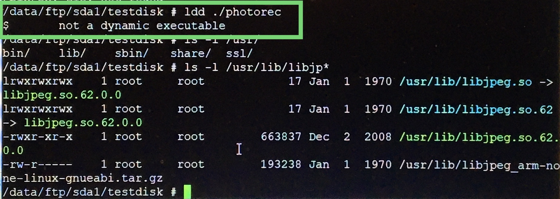

D’accord merci pour la commmande.
pour info j’avais fais le point sur les libraires jpeg
Voici le résultat 😅 en pièce jointe.
Qu’est-ce que je dois comprendre 😅

#4 Post by cgrenier »
photorec est bien dynamique. Qu'est-ce que cela donne avec https://www.cgsecurity.org/photorec_arm ? (Le placer dans le même répertoire que ./photorec et utiliser ./photorec_arm )
