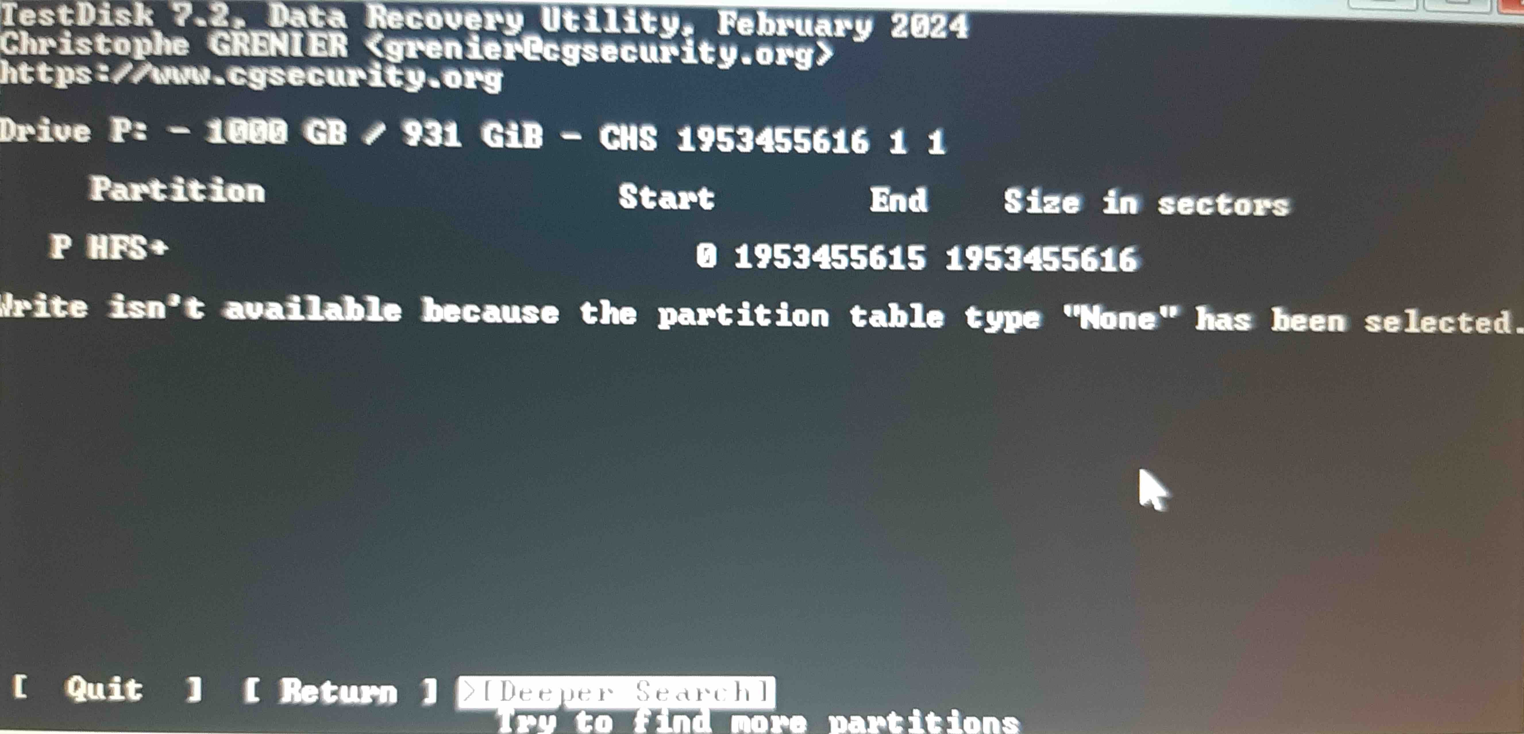

Im superblockheader dump habe ich gesehen dass diese an einigen stellen am Anfang abweichen. Spielen die superblockheader überhaupt eine rolle?

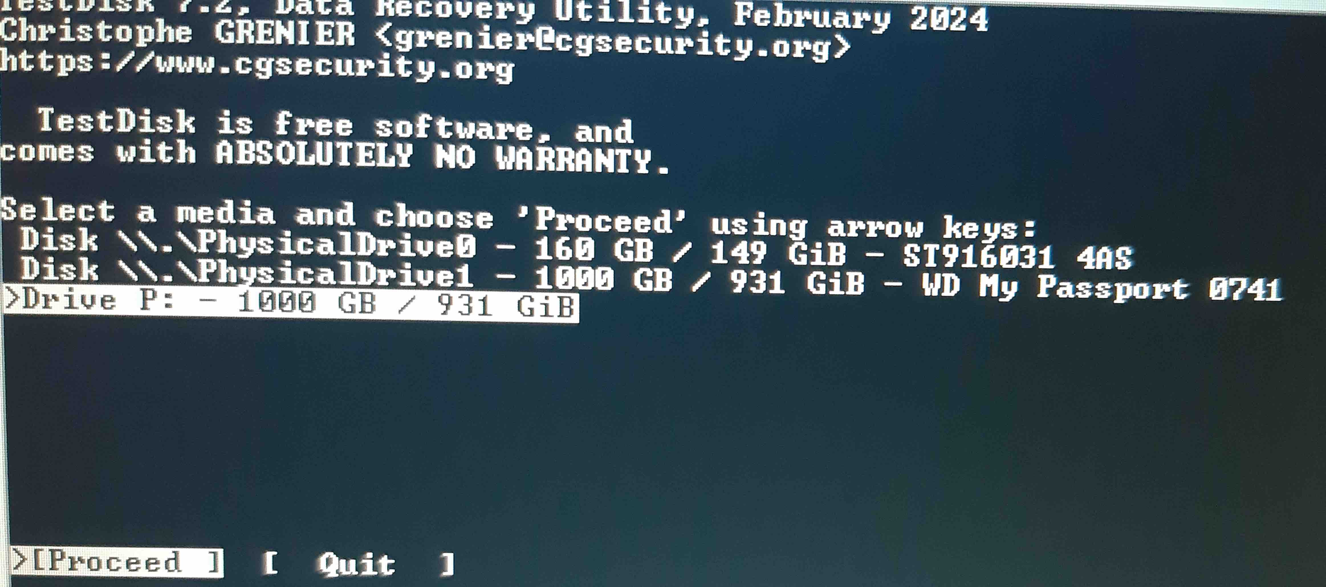

Und in TestDisk wird sie gefunden:
https://ibb.co/xLpWJW6

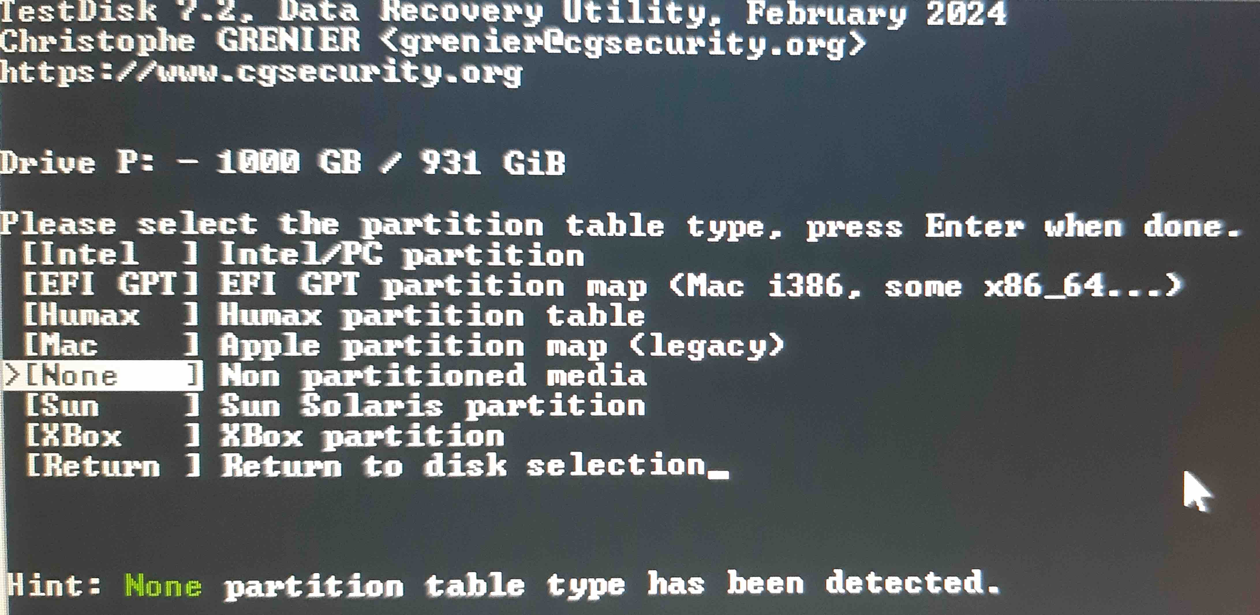

Dann gehe ich auf None:
https://ibb.co/yfQrFvm

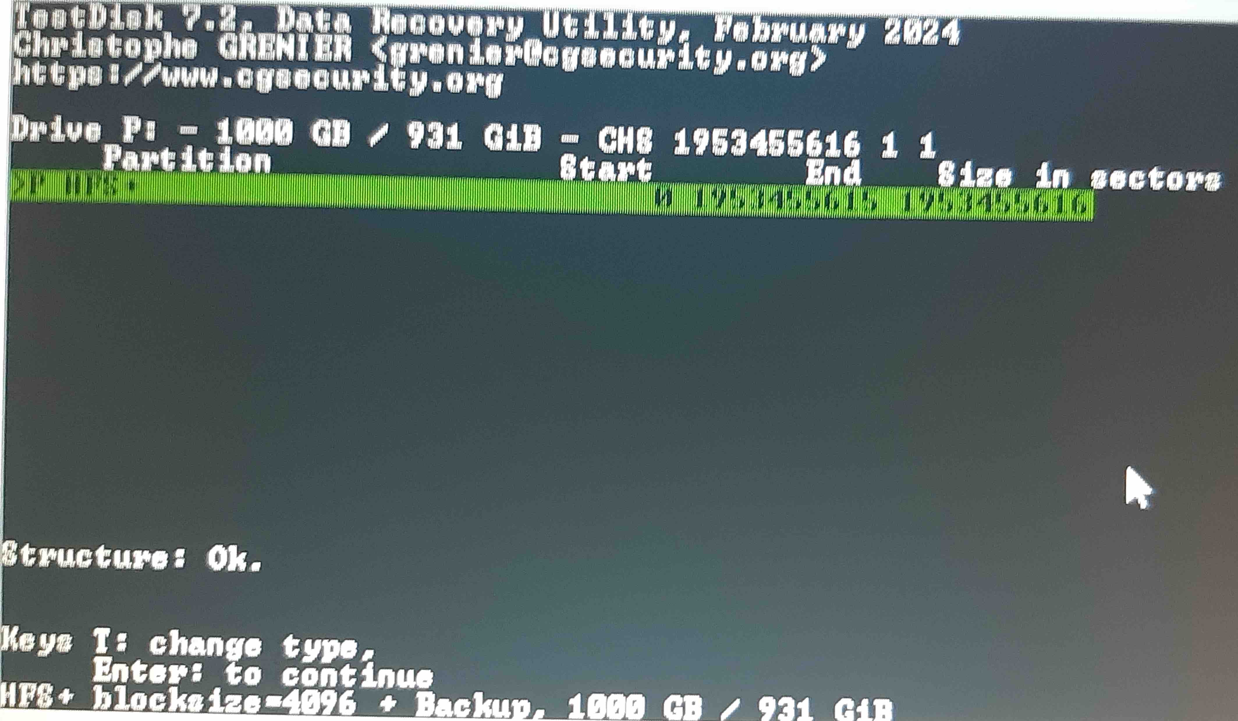

Es kommt dann das:
https://ibb.co/qWGD25n

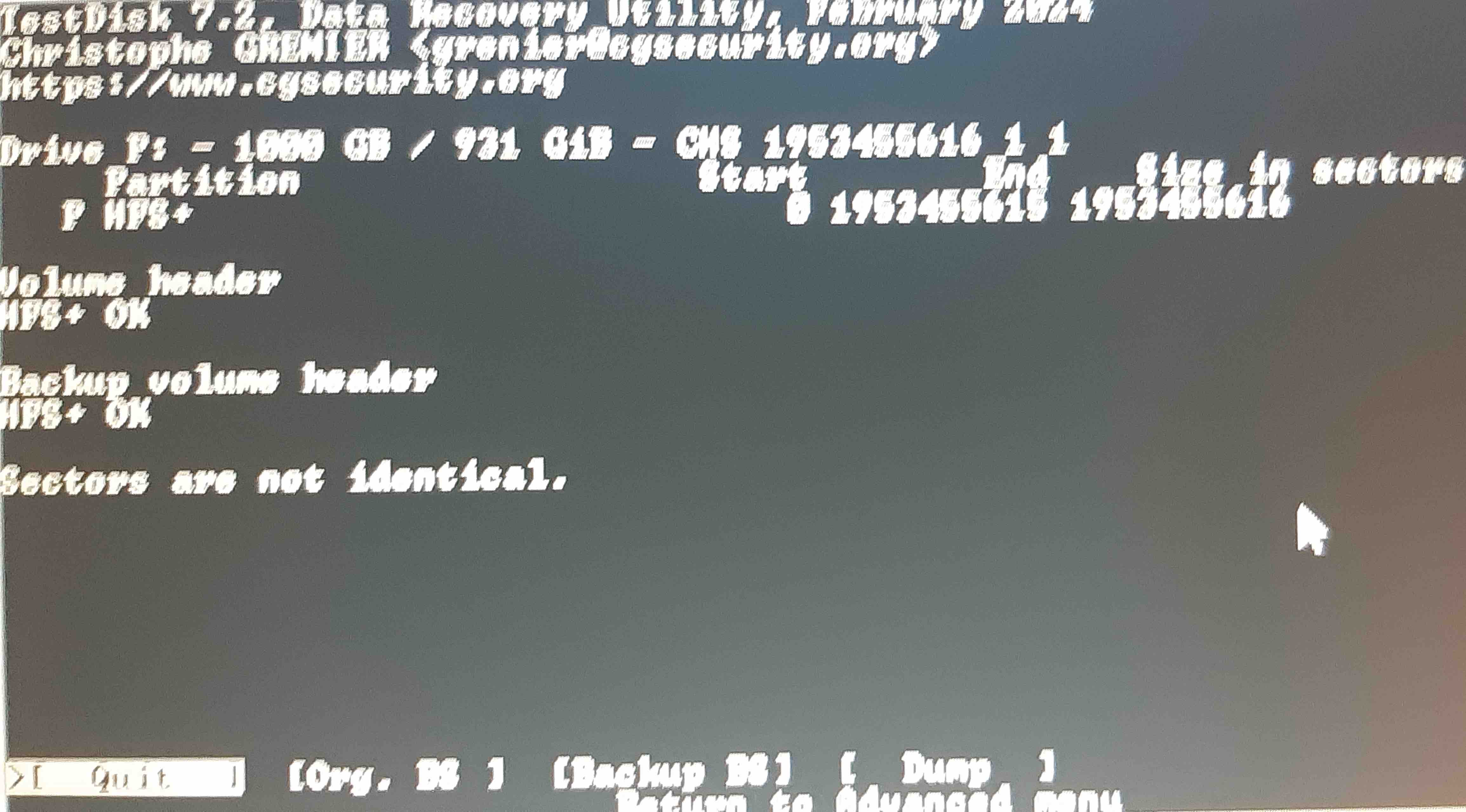

Analyse ergibt das:
https://ibb.co/L0tQbfW
P Drücken hat folgendes Ergebnis:
https://ibb.co/6m0VkWd

Ok, danke schonmal fuer den Hinweis, ich muss erst eine andere Festplatte leer machen. Welchen Befehl kannst du empfehlen um danach die Festplatte auf eine andere zu klonen?
anbei noch die weiteren Bilder

und das letzte
