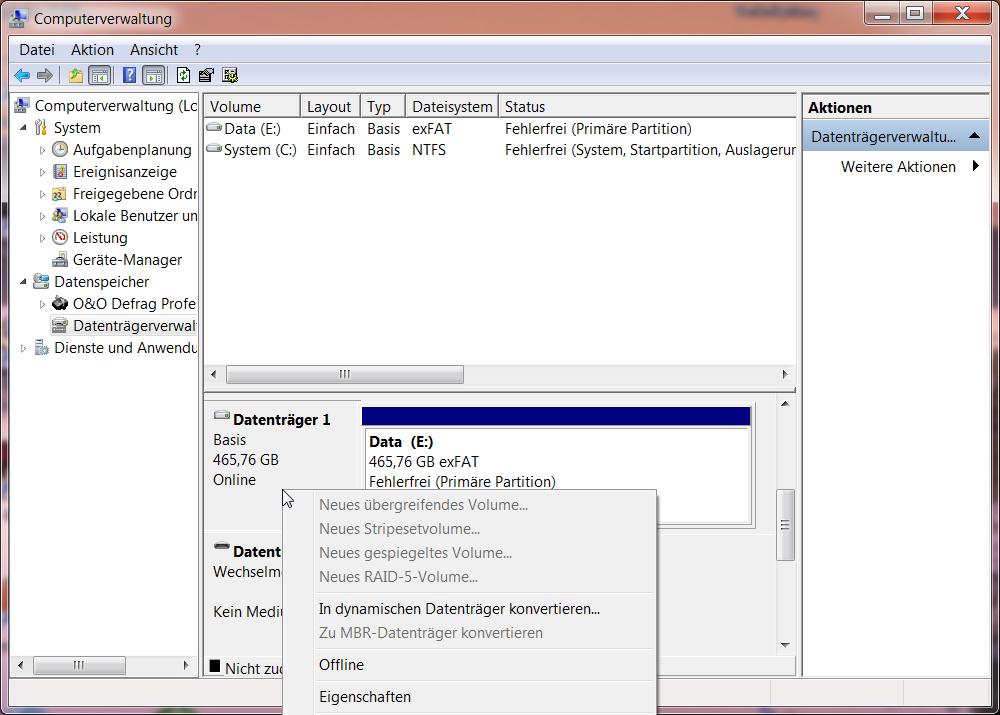

Für eine Diagnose ist es zuerst wichtig deine Datenträgerverwaltung zu überprüfen.
Bei deiner Platte siehst du in der Datenträgerverwaltung links das kleine Quadrat.
Bitte mache da auch Rechtsklick rein und setze mi5r davon einen Screen.
Grund ist, Windows aktualisisiert oft GPT und MBR-Platten nicht richtig.
Hier ist ein Beispiel;
Zu sehen ist Basis welches Intel MBR bedeutet.
Aber im Kontext mit Rechtsklick steht zu MBR konvertieren welches bedeutet das es eindeutig eine GPT-Disk ist.
Ist ausgegraut, da keine Partition beim konvertieren vorhanden sein darf.
Sind erstmal wichtige Infos, bevor es mit TestDisk weitergeht.
