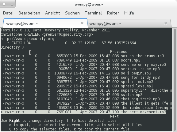

Vielen Dank für Deine Antwort! Anbei drei Screenshots für die ersten Schritte. Die deep analysis dauert aufgrund der 1TB-Platte sehr lang, deswegen habe ich Sie noch nicht gestartet. Der vorherige Link sollte allerdings die Ausgabe darstellen. http://pastebin.com/4RKuWAf3 Ich habe dabei in den Partitionen die mir angezeigt wurden keine Dateien gefunden. Entweder waren die Ordner leer oder sie enthielten Linux-Image-Dateien (boot.elf etc).
Ich bin mir ziemlich sicher, dass ich nicht nur den MBR sondern auch ein paar andere Sektoren überschrieben habe. Ich habe am Wochenende über Advanced/Type->FAT32/Boot/Rebuild BS/ mich durch die Cluster gekämpft und dabei zwar das Root Directory nicht gefunden, aber eine handvoll Cluster gefunden,die Daten von mir beinhalten. Erster sinnvoller Eintrag war bei Cluster Nr. 5241507. Für vorherige Cluster hat mir das Programm nur C++/Java-Dateien angezeigt die vermutlich von dem Linux-Image stammen mit dem ich den ganzen Schlamassel angefertigt habe, in dem ich es auf die Festplatte kopiert habe. Ich habe dabei zudem rausgefunden, dass die letzten 25% keine Daten mehr "enthielten", sodass ich daraus schließe, dass dies die verschlüsselte Partition war und 250Gb enthielt. Der letzte Cluster von dem Ich noch Daten angezeigt bekommen habe, war Nummer 45247877. Am Wochenende habe ich dabei überlegt erstmal die Dateien einzeln zu retten, in dem Ich die Cluster jeweils als root-Dir setze und dann erstmal die Sachen runterkopiere, aber ob der vielzahl der Cluster war diese Prozedur nicht praktikabel, daher sieht man in dem einem Screenshot allerdings Dateien.
Zudem muss ich gestehen,dass ich mich von einem Typen im IRC verleiten hab lassen, der meinte, es müsste ausreichen einfach eine Fat32-Partition mit der gleichen Anfangsgrenze zu setzen und ich könnte die Dateien wieder lesen. Also hab ich eine Fat32-Partition über die gesamte Platte gemacht, aber das hat natürlich auch nichts geholfen, hoffentlich aber auch nichts beschädigt.

Re: Vermutlich die ersten 15 MB der Festplatte überschrieben
Jetzt ist es mir klar!
TestDisk untersucht das Dateisystem und zeigt dir dann Verzeichnisse und Dateien an.
Gute Idee diese zu kopieren.
Wenn du Daten bei Rebuild BS siehst und dann mit y für ja bestätigst, könntest du hinterher auf List gehen und die Daten direkt in Testdisk kopieren.
Teste es mal und teile es mit.
Unter FAT werden gelöschte Dateien wenn du diese in TestDisk listest rot angezeigt.
Wenn nicht benötigt, kannst du sie mit h für hide/verstecken drücken ausblenden.
Unten am Screen sind alle Befehle zum kopieren, wenn du Daten listest.
Mag sein, das du Rebuild BS öfters für jeden gefundenen Pfad ausführen solltest/mußt.
Teste es einfach mal und teile es mit.
Bei dir kann es möglich sein, wenn bei Fat ein Pfad mit Dateien gefunden wird, kannst du nur mit y bestätigen und den Rest mit a für Abort oder n für No beantworten.
Diesen Pfad solltest du komplett kopieren können.
Wenn du dann die Dateien listest, kannst du mit a für all alle markieren.
Wenn einige Dateien auch rot angezeigt werden, sind gelöschte Dateien und du diese nochnt benötigst, kannst du sie mit h für hide/verstecken drücken, ausblenden.
Auch mal Infos zum kopieren hier;
https://www.computerbase.de/artikel/lau ... estdisk/7/
Ist zwar NTFS und weicht ein wenig ab, stimmt aber im großen ganzen.
Wenn du ein Teil kopiert hast, solltest du wieder Rebuild BS ausführen, wenn mehrere Pfade mit Dateien angezeigt werden.
Ich vermute mal, da du am Anfang in das Dateisystem reingeschrieben hast, wäre es möglich das deine Ordnerstruktur beschädigt ist und du es deshalb so lösen könntest.
PhotoRec hält Dateinamen und Ordnerstruktur nicht bei, kann aber bei Bilder mp3 etc.. helfen.
PhotoRec ignoriert das Dateisystem und scannt deine Platte nach Dateien.
Infos;
http://www.cgsecurity.org/wiki/PhotoRec ... Cr_Schritt
Teile es insoweit mal mit.
