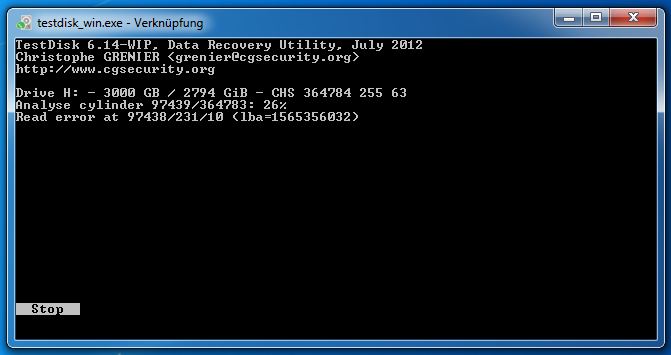

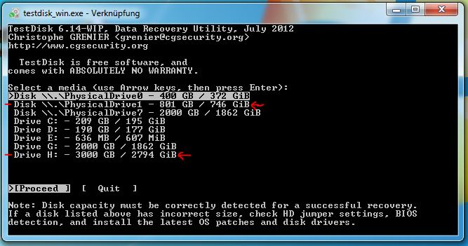

Edit: Habe heute mal die Testdisk Analyse laufen lassen. Quick Search findet nichts und Deeper Search bricht bei 26% ab. (Testdisk erkennt die Festplatte als Drive1 auch nur mit 746GB und nur unter Drive H: mit 3TB.)

E/A-Fehler weisen of auf ein beschädigtes Dateisystem hin.
Bitte nehme die 32-bit version, wenn du die 64 Bit-Version verwendet hast.
Bitte wähle nicht das Laufwerk/Drive sonderm dann Disk.
Ich bräuchte folgende Infos;
Wenn TestDisk wegen Lesefehler hängen sollte, breche die Diagnose dann ab und teile es mit.
Auch wichtig ob du wenig oder dauernd Lesefehler während eines scans erhältst.
Lade dir mal Testdisk Version 6.1 beta für Windows.

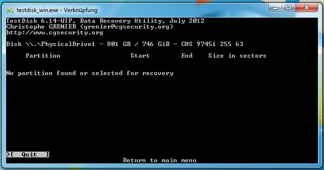

Danke für die Antwort. Allerdings konnte ich keine 6.1 beta Version finden und hab stattdessen dann die 32bit V6.14 benutzt. Leider ohne Erfolg, Testdisk konnte die Partition nicht wiederherstellen.
(http://forum.cgsecurity.org/phpBB3/down ... php?id=963)
Gruß Marcus
