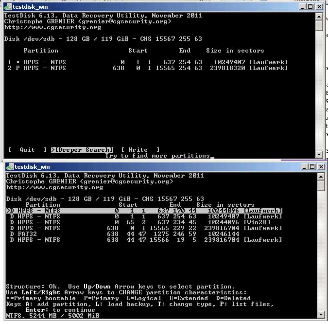

Ja, hattest du Deeper Search und nicht nur Quick Search laufen gehabt?
Weil Deeper Search sucht zusätzlich nach Backups von Bootsektoren welche am Ende der Partition liegen und zeigt diese für eine Wiederherstellung an.

Hallo Fiona,
hier der aktuelle Screenshot der Quick und der Deeper Search.
Die Festplatte war folgend eingeteilt:
C Partition = Win2000 (Ca. 5GB)
D Partition = Daten (Ca. 118GB)
Grüße
Thomas
Grüße
Thomas

Re: 2 Partition verschwunden
Teiole mir mal genau mit, auf welcghen gefundnen Partitionen nach Deeper Search sich deine Daten befinden.
Partitionen können dann wiederhergestellt werden.
Oftmals findet Testdisk mehr Partitionen.
Wenn sich diese überlappen, werden sie als D 0 deleted 0 gelöscht angezeigt.
Man kann dann die Partition markieren und mit dem Links oder Rechtspfeil entweder auf P/* für Primär und Aktiv oder L für logisches Laufwerk für eine Wiederherstellung setzen.
Das zweite Laufwerk wird zweimal gelistet und ist ungefähr 8 MB unterschiedlich in der Größe.
Praktisch ein Cylinder am Ende der Partition.
Daher muss ich wissen welche Partition wiederhergestellt werden kann.
Wäre dann folgendermaßen;
Partitionen für eine Wiederherstellung auf Aktiv (w2k0 Stern) und die andere auf P für nur primär setzen.
Siehst du ganz links bei der Partition.
Bestätige dann mit Enter.
Gehe auf [Write].
Bestätige dort mit Enter, y und Ok.
Wenn chkdsk bei Systemstart kommen will, beende chkdsk erstmal.
Geht innerhalb von 10 Sekunden durch beliebigen Tastendruck.
Überprüfe das Ergebnis und teile es mit.
Teile es mal mit.
Gehe auf [Write].
Beende Testdisk und starte den Computer neu.Im Fall wenn bei dir ein Bootsektor defekt sein sollte, kann dort noch ein Menü Boot erscheinen.
Bestätige dann aber nur im Fall mit Backup BS.
Teile es mal mit.
