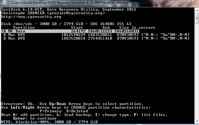

leider macht meine 3 TB Seagate HDD nach einem Stromausfall Probleme.
Die Festplatte wird erkannt allerdings möchte Windows sie gerne formatieren. Mit GetDataBack for NTFS kann ich meine Daten noch sehen. Mit Testdisk 6.14 Beta zeigt er leider "can't open filesystem. Filesystem seems damaged." an. Den Deeper Scan ist durchgelaufen und er hat die Partition wieder gefunden allerdings lassen sich die Dateien nicht anzeigen :(
Wie geht es nun weiter? Er zeigt mir jetzt die Partition richtig an allerdings kann ich natürlich weiterhin nicht auf diese Zugreifen. Als Optionen habe ich bei Testdisk: P= Primary und D= Deleted (auf D steht die Partition momentan) und unter Keys A= add Partition, L = Load Backup T = Change Type und P= List files (P zeigt immer noch an Filesystem is damaged.

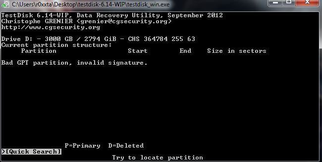

Ich habe jetzt eine andere Version von Testdisk versucht und hier zeigt er mir neben den Drives auch die Partitionen. Hier kommen die Screens:

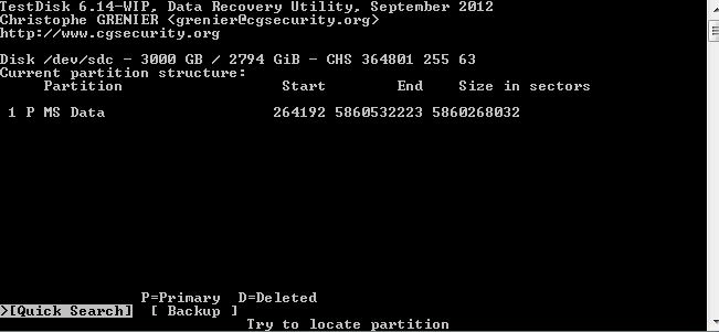

Hier nochmal der letzte Screen:

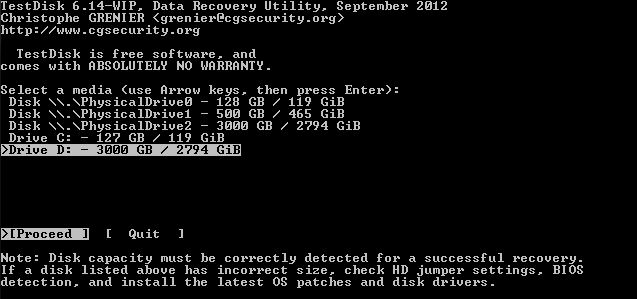

Re: 3TB Seagate GPT mit NTFS nach Stromausfall kein Zugriff
#6 Post by Fiona »
Hattest du die 64bit-Version genommen?
Steht extra bei, nur für Systeme welche kein WOW64 haben.
Windows on Wondows64 ist eine 32Bit-Emulation.
Dort kann und sollte die normale 32Bit-Version ausgeführt werden.
Die 64Bit-Version ist somit nur für Systeme wie Itanium-Maschinen gedacht.
Eher selten.
Wähle zum Ausführen deine Platte/Disk und nicht das Laufwerk/Drive.
In der 32-bit-Version sollte auch Plattenhersteller/Vendor, Firmaware und Sektorgröße in der Plattenauswahl gelsitet werden.
