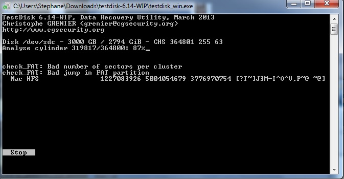

L'analyse quick search est à 10% (lancée depuis 32h), aucune partition n'est encore détectée :-(
Steph02
Joined: 08 Mar 2013, 11:20
Re: 2 Disques 3TO externes illisibles en l'espace d'une sema
#3 Post by Steph02 »
l'analyse est à 87% (ça a avancé de 60% en 10h aujourd'hui, maintenant il est plus lent)
avancement testdisk.jpg (56.38 KiB) Viewed 5419 times
#4 Post by cgrenier »
Il faudrait vraiment connecter le disque en interne pour en avoir le cœur net.
