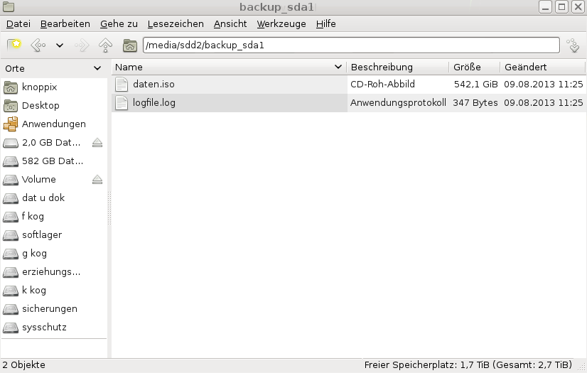

da ich im system auch eine externe 2TB-platte als sdd hängen habe, richte ich dort ein sicherungsverzeichnis ein, weil auf der platte auch schon andere sicherungsdateien angelegt habe und vermeiden möchte, dass diese versehentlich überschrieben werden.
nachdem ich zig befehlsvarianten ausprobiert habe, hat diese hier endlich tadellos funktioniert:
ddrescue -n /dev/sda1 /media/sdd2/backup_sda1/daten.iso /media/sdd2/backup_sda1/logfile.log
rot = befehl mit defekter platte bzw partition
blau = zielort der sektor-kopie und name der zieldatei
grün = zielort und name der log-datei

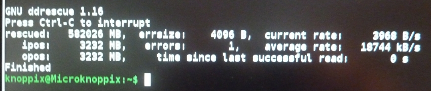

für die zu sichernden 582 GB lief das dann was mit 7 stunden!
So sehen dann die Zieldateien aus:
ddrescue ergebnis.png (55.02 KiB) Viewed 2809 times
Die Fertigmeldung des Systems sieht dann so aus, wobei meine Platte keine hörbaren mechanischen Fehler aufweist und daher ddrescue ungehindert durchkopieren konnte:
