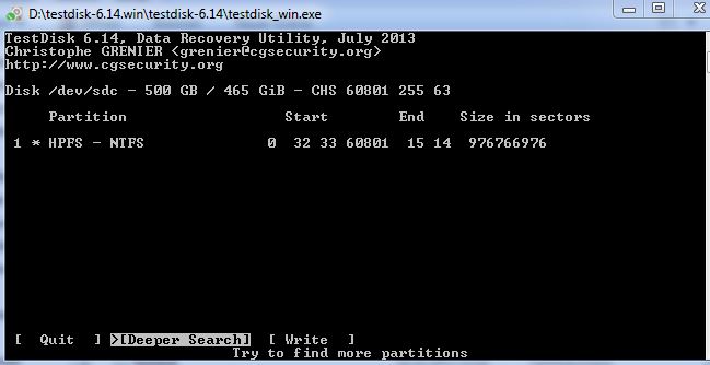

Es handelt sich um die im Betreff vorhandene HDD, welche nicht mehr erkannt wird bzw. im Explorer als "J" mit 0 byte angezeigt wird, in der Datentraegerverwaltung mit dem RAW - Dateisystem. Vor ca. einer Woche diente sie mir noch als Datenrettungsplatte, nun ist sie nicht mehr ansprechbar, jedenfalls nicht so, wie ich es gerne haette. zwischendurch sollte sie als gemeinsame Ordnerplatte zwischen meinem Hostsystem (win7) und OS X als Gastsystem in Virtualbox dienen, dazu kam es aber nie, wurde nur eingestellt, ein Transfer von Daten hat niemals statt gefunden. Mittlerweile habe ich mit Testdisk die Analyse gestartet, mit "write" irgendwas bestaetigt, den PC neu gestartet und von vorn - auch das "L" gesetzt (um das logische Laufwerk wiederherzustellen) und was weiss ich nicht alles; nun bin ich bei folgendem Punkt angekommen:
testdisk vom Festplattenordner mit adminrechten gestartet
Analyse mit Enter bestaetigt
deep search laufen lassen (ca.4h)
alles so gelassen, wie auf dem angehaengten Bild, um mir hier weiter helfen zu lassen
Es geht mit tatsaechlich darum, die Platte wieder wissen zu lassen, dass es eine (!) NTFS Partition ist, die nicht formatiert werden soll, damit ich wie gehabt damit weiter arbeiten kann.

Wäre es dir möglich die Partition auch auf P für primär zu setzen?
Werden deine Daten angezeigt?
Hattest du nur Quick Search ausgeführt oder auch Deeper Search?
Gegenwärtig ist es der Screen nach Quick Search.
Konntest du deine Daten listen lassen?
Kopiere mir mal den Inhalt von deiner Diagnose in der testdisk.log in deinen nächsten Post!
So kann ich auch die Partitionstabelle mit dem Ergebnis nach Quick Search vergleichen!

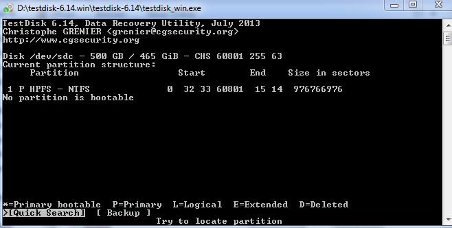

Hallo Fiona,
mittlerweile habe ich QuickSearch, DeeperSearch, auf "P" auf "L" gesetzt und nun auch ein Abbild erzeugt (Bild haengt an).
Meine Daten wurden nie angezeigt.
testdisk.log werde ich gleich mal erstellen... Wo finde ich die .log - Datei?
Beste Gruesse und vielen Dank bis hierher
