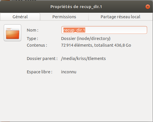

Je suis allé prendre la taille du fichier recup_dir.1 (unique répertoire qu'il ait créé) > il fait
recup_dir1 du 2019-08-02 18-33-19.png (29.6 KiB) Viewed 144314 times
Donc, c'est beaucoup plus que la première fois où il avait récupéré à peine 80Go, en mode simple.
Comme je le disais, les fichiers ne s'ouvrent pas, que ce soit du jpg, du pdf, ou de la vidéo. Le dossier recup_dir1 est composé de plusieurs répertoires 'inode_999999" dans lesquels on peut encore retrouver des sous répertroire 'inode_9999_description" et des fichiers.
Je ne suis pas certain d'être très clair, excusez moi !
Que me conseillez vous à présent ? Je relance une nouvelle fois photorec avec une taille de bloc à 512 ? ou bien j'essaie de traiter ce que j'ai récupéré ?
Merci de vos conseils.

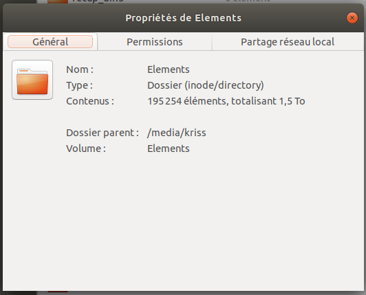

J'ai supprimer l'image iso pour avoir de la place sur mon disque externe de 1,5to.
Malheureusement cette opération ne m'a pas fait gagner les 1to escompté de l'image iso (ci après propriétés du disque
propriété Elements 2019-08-04 12-47-10.png (29.05 KiB) Viewed 144285 times
Bref, ne sachant pas quoi faire, j'ai poursuivi le scan de photorec. Entre temps j'ai eu un plantage du pc et j'ai relancé le scan.
Phtotorec n'a rien trouvé de plus (12 répertoires qui comportent peu d'élément).
Y a t-il d'autres pistes à explorer ? Est-ce que c'est peine perdue ?
Pensez vous que je puisse réparer les fichiers récupérés (jpg, pdf, avi) que je ne parviens pas à lire ? Si oui avec quel logiciel ?
