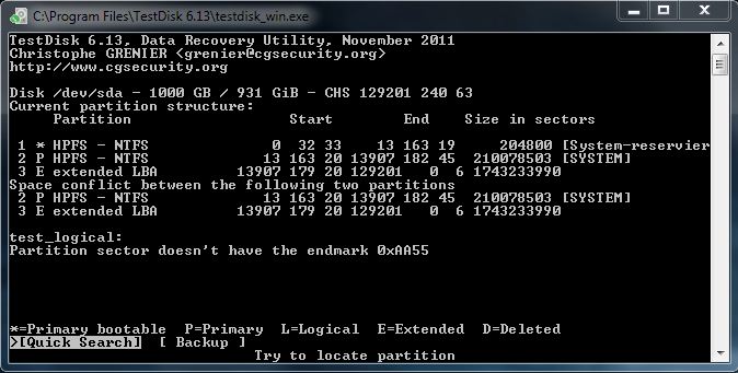

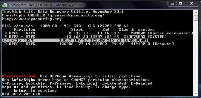

es wird wieder der selbe Fehler angezeigt wie beim letzten Durchlauf! Die manuell eingegebene Partition wird nicht grün auch wenn ich sie auf P setze, also leider kein Erfolg. Nachdem ich es ca. 7 Wochen mit TestDisk versucht habe wiederherzustellen! Ich glaube mit diesem Programm wird das sobald nix. Hier noch die Screenshots dazu:

Re: Hilfe, meine Daten-Partition ist verschwunden!
Hmm deine Partition überlappt sich mit deiner System-Partition.
Du kannst noch probieren unter Options align partition auf No zu stellen.
Dann wird diese nicht mehr an Cylindergrrenzen ausgerichtet und könnte dann klappen.
Ist aber auch das letzte was du tun kannst.
Ansonsten würde Datebrettungssoftware bleiben.

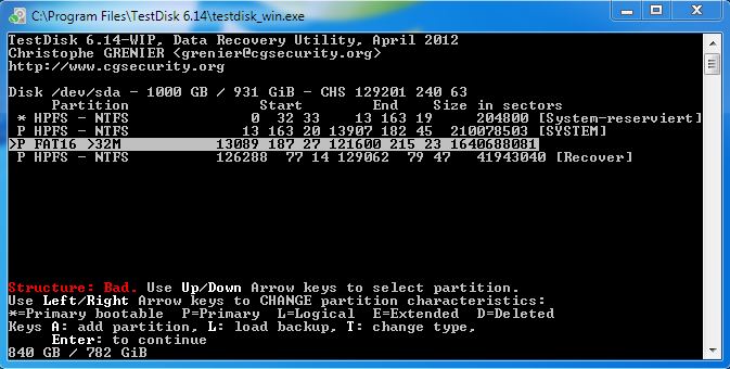

Nun wieder die selbe Prozedur: Ich habe Quick Search durchlaufen lassen, die Parameter der Partition wie vorher von Dir beschrieben manuell eingegeben.
Leider wird die Partition wieder nicht grün angezeigt. Es steht ein "D" davor und stelle ich auf "P" um kommt auch wieder die selbe Fehlermeldung!
Dieser letzte Versuch ist also leider auch fehlgeschlagen. Schade, da werd ich mich jetzt einem anderen Programm zuwenden.
Trotzdem vielen lieben Dank noch mal für deine Bemühungen.
Unter Options habe ich auch "align partition" auf "No" gestellt.
Hatte es nochmal genau angeschaut.
Die falsche FAT16-Partition wird mit ca. 8 GB von der Partition System überlappt.
Siest du daran, das dine Partition bis Cylinder 13907 geht und die FAT16-Partition bereits bei Cylinder 13089 anfängt.
Ein Cylinder sind ca. 8 MB.
Vista/Win7 bietet zwar in der Datenträgerverwaltung die Möglichkeit, das Partitionen vergrößert und verkleinert werden können, wäre aber der nächste Zugriff.
Passe bitte auf, auch so wenig wie möglich auf der System-Partition zu schreiben, da diese die FAT16 Partition mit 8 GB überlappt und kräftig in deine FAT16 und Daten schreiben kann.
Wenn du keine Änderungen wünschst sondern Datenrettungssoftware um die 50 € Shareware testen möchtest, lasse es mich wissen.
Ansonsten müßtest du die Partition System 8 GB verkleinern. um an die FAT16-Partition zu kommen.
Sicherlich dauert dein Fall schon lang.
Ist eher ungewöhnlich und ich versuche auch effektiv zu sein.
Aber wie du siehst ist dein Fall in der Richtung speziell, das Daten von einer anderen Partition überlagert werden.
Warum sich das ganze falsch so verschoben hat, hatte ich kaum.
Auch bei Datenrettungssoftware gibt es eine bei der es durch einen Trick möglich ist, genau diesen Bereich zu scannen.
