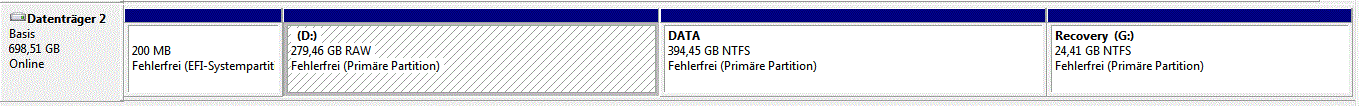

Es ist 750 GB Hitachi Datenträger und hat 4 Partitionen 1: EFI-Systempart 200 MB 2: Lokales Laufwerk 279.4 GB nicht formatiert als RAW laufwerk angezeigt (sollte Win 7 sein) 3: DATA 394.4 NTFS und 4 : Recovery 24.4 GB NTFS.
sollte eigentlich nur partition 2 von RAW ins NTFS umwandeln? verstehe ich das richtig?

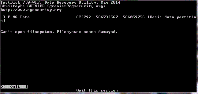

bei 64 bit kann ich nur daten sehen bei 4 und 5 partition
1 ,2 und 3 kommt diese fehler sie oben...dann bei list filesystem seeams damaged

- 1 bis 3 partition kommt nach ntfs diese meldung
- NTFS markiert boot Data 3.GIF (9.35 KiB) Viewed 11883 times

nee geht nicht habs alles probiert 7.0 32 bit und 64, und 6.14 64 bit
kommt fehler siehe bild oben
