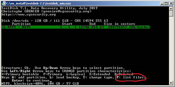

j'essaie de récuperer les données de mon disque dur grace a testdisk mais j'avoue etre un peu perdu. voici une captur d'écran du resultat apres un quicktest :
a la base quand je branche le disque windows me demande de le formater.
j'espere avoir été suffisament clair, n'hesitez pas si il vous manque des infos pour me guider.
merci à tous !

La partition trouvée de type FAT32 laisse un trou d'a-peu-près 25% d'espace libre sur votre disque dur devant. Après il y a aussi un espace hors service. Ce n'est pas normal. Il faudrait continuer avec une analyse profonde pour trouver plus d'information.
Est-ce que vous vous rappellez l'état de votre disque avant?
Nombre de partitions?
Taille des partions?
System de gestion utilisé (FAT32, NTFS, EXFAT etc.)?
Si la partition semble d'être lisible, vous trouvez la touche "p" pour regarder dans la partition pour vérifier si le contenu ressemble à l'ancien état. Chez vous, il n y a pas de référence à la touche "p" sur l'écran.

merci pour votre réponse, lorsque le disque dur fonctionnait je pense qu'il n'y avait qu'une seule ârtition car je n'avais jamais rien touché dans le parametres. c'est un disque dur externe acheté dans le commerce.
j'ai d'autres captures d'écran si cela peut vous aider à y voir plus clair :
selon vous je dois faire un scan approfondi? comment faire cela depuis ces écrans? je fais "entrer" pour continuer comme écris dans le bas de la capture d'écran?
merci beaucoup pour votre aide.
Oui.

merci pour l'info, voici le resultat du deep scan :
ca vous semble réparable ? les données sur les espaces sains sont récupérables ?
merci à vous.

Impossible à dire.
En fait, c'est juste un espace dont on ne sait rien. "Sain" ne dit rien.
