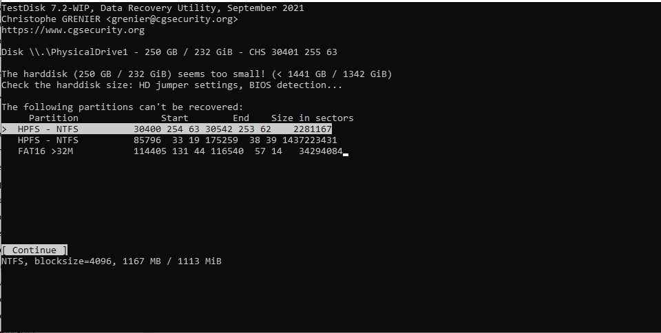

J'ai donc utilisé TestDisk comme indiqué :
=> Create a new log
=> sélection du disque qui pose problème
=> Proceed
=> Intel (le Pc n'est pas récent)
=> Analyse. Voici qu'il affiche :
Sans titre 5.jpg (157.94 KiB) Viewed 11448 times

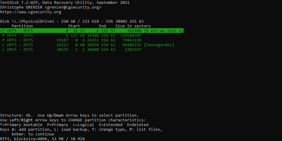

=> Quick Search. Voici le résultat :
Sans titre 6.jpg (144.63 KiB) Viewed 11448 times

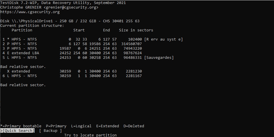

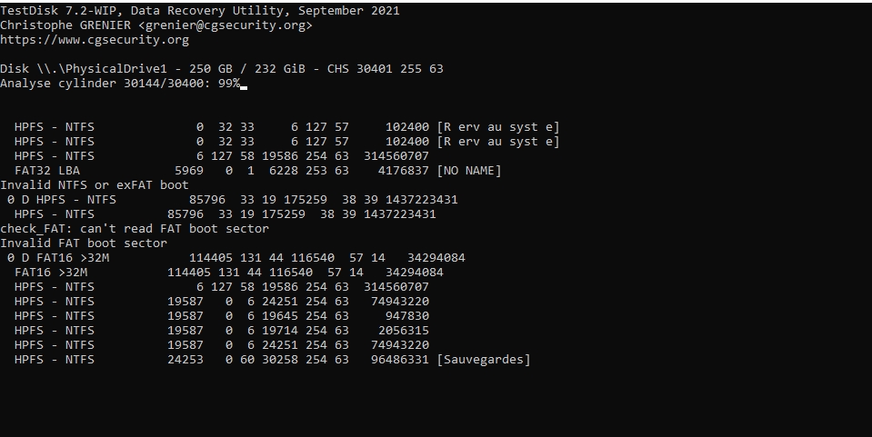

=> là, j'ai fait "q" pour revenir en arrière et j'ai fait "Deep Search".
=> Capture d'écran du "Deep Search" à 99% :
Sans titre 8.jpg (166.57 KiB) Viewed 11448 times

=> et les infos après le "Deep Search" :
Sans titre 9.jpg (125.9 KiB) Viewed 11447 times
=> "Continue" et j'ai fait "p" sur les 3 partitions ci-dessus... mais le contenu ne m'aide pas beaucoup, certaines ne m'affichant d'ailleurs aucun contenu.
Sur base de ceci, y a-t-il une possibilité pour que je puisse "réparer" la ou les partitions, table de partition ou je ne sais quoi d'autres?
Un grand merci pour votre aide.
