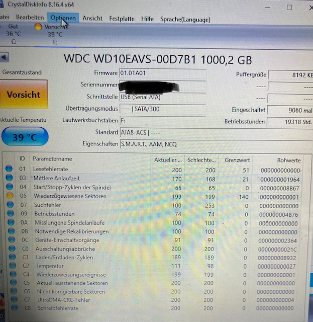

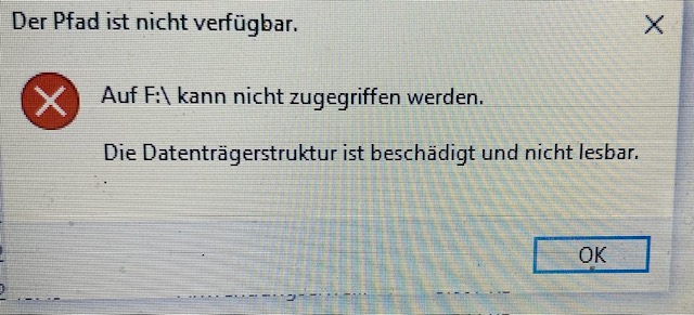

Ist eine ext. 1TB WD Festplatte, die bisher tadellos funktioniert hat. Seit Freitag nicht mehr mit der Fehlermeldung "Auf F:\ kann nicht zugegriffen werden. Die Datenträgerstruktur ist beschädigt und nicht lesbar."
SMART:
<wiederzugewiesene Sektoren>

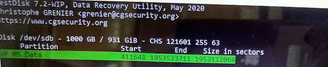

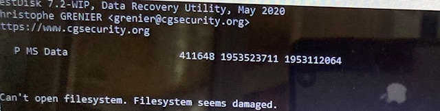

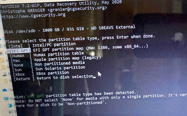

Testdisk:
<Partition type: EFI GPT>
<P: Cant open filesystem. Filesystem seems damaged.>

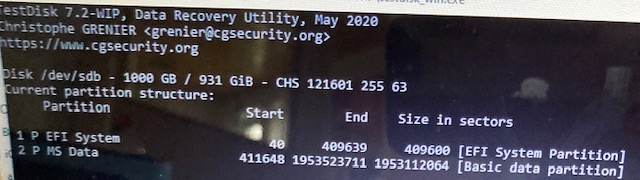

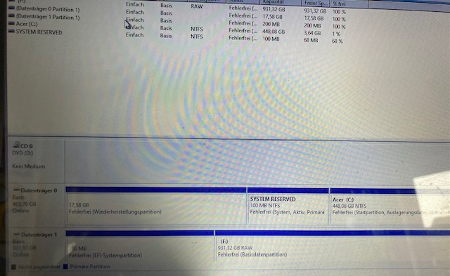

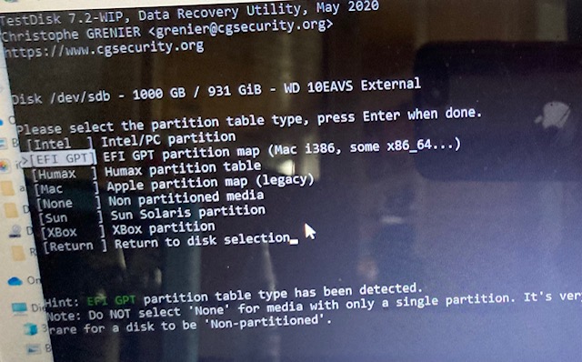

Hallo und danke für die Info. Hab die Bilder eingefügt, am Handy ging’s etwas durcheinander, ich hoffe aber dass es verständlich ist
Habe nun auch mal „create mft“ gemacht und es kommt dann die Meldung „MFT and MFT Mirror are bad. Failed to repair them“
Befürchte mal dass ich nur noch mit üblichen Recovery Tools mein Glück versuchen kann oder ?

Wie reagiert Testdisk auf die Taste p ("list files")?
Re: Festplatte defekt, Chance reparieren/retten (RAW) ?
Posted: 26 Apr 2022, 07:05
by LPRathmann
Leider mit obigem Ergebnis im letzten Bild …
Cant Open …
Posted: 26 Apr 2022, 08:14
by recuperation
Dann bleibt nur noch Photorec bzw die Verwendung von anderer Recovery-Software, die auch in der Lage ist, Überreste von Metadaten auszuwerten.
Posted: 26 Apr 2022, 08:44
by LPRathmann
Ok hab ich befürchtet. Danke
