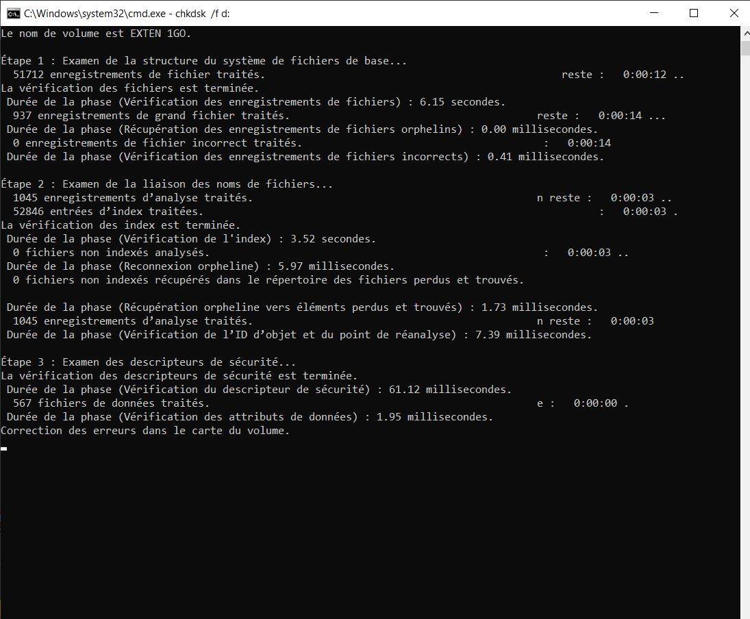

j'ai fait un scandisk
et il est resté bloqué longtemps à la phrase
"correction dans la carte du volume"
tout à l'air bon, je crois

ceci dit, je crois que mon problème est résolu
après un dernier scandisk (long à l'étape :
tout est ok, je crois bien
merci à vous !
