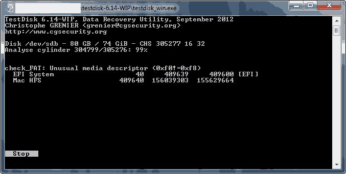

Hab das Fenster nach knapp 3h geschlossen, neu gestartet und die Geometrie lt. Vorschlag verändert. Jetzt sieht das ganze so aus:
Hab das die ganze Nacht laufen lassen und...nichts. unverändert. Das gleiche Bild, immer noch.
Die Platte klackert munter weiter...scheint wohl physische Probleme zu haben?!
Und nun?
