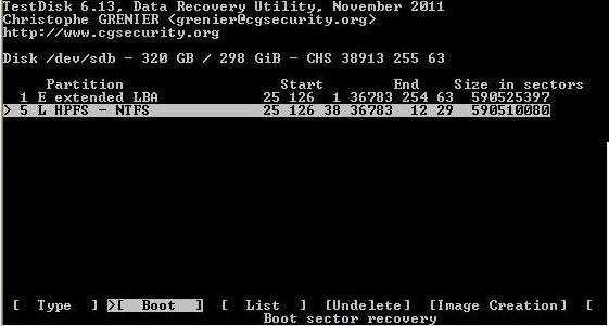

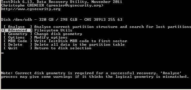

J'ai sélectionner Advanced cette fois ci
J'ai sélectionner ma partition NTFS qui bizarrement la reconnait , puis boot :

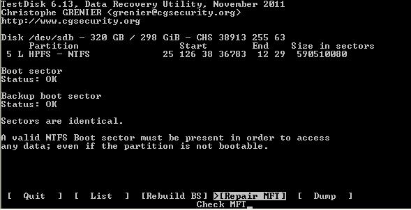

Puis Repair MFT
Et c'est à partir de là que je n'ai plus réussi à le faire reconnaitre en NTFS sur Windows .

Avec TestDisk, après Analyse, il faut mettre en partition en *(primary bootable).
