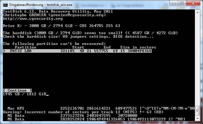

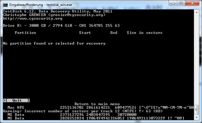

Hi!
Ich habe das selbe Problem wie viele hier - meine 2 Festplatte (2 TB und 3 TB) werden plötzlich als RAW angezeigt.
Ursache dürfte ein kaputter Controller in meinem Sharkoon Quickport Duo 2 sein (beide Platten waren dort an meinem Computer angeschlossen).
Die 2 TB Platte konnte ich noch unter Knoppix mounten und die Daten retten, die 3 TB konnte Knoppix nicht mounten (da 32-bit), aber auch unter openSUSE oder KUbuntu (beides 64-BIt) schlug der Mount-Befehl fehl.
Ich habe die 3 TB-Platte nun unter Windows 7 64-Bit in meiner Icy Box Docking- und Clonestation via USB 3.0 angeschlossen und TestDisk drüberlaufen lassen.
Outputs siehe Dateianhang.
Analyseergebnis
Analyseergebnis
01 Analyseergebnis.jpg (62.54 KiB) Viewed 19485 times
Harddisk too small
Harddisk too small
02 HD too small.jpg (47.94 KiB) Viewed 19485 times
03 p gedrückt.jpg (46.06 KiB) Viewed 19485 times
Da ich jetzt mit meinem Latein am Ende bin, hoffe ich, dass mir hier im Forum jemand weiterhelfen kann.
Danke schon mal im Voraus für eure Unterstützung.

So, jetzt ist auch der Deepscan durch - leider schaut das Ergebnis nicht erfreulich aus. Zumindest werden keine Files gefunden und die gefundenen Partitionen entsprechen nicht dem, was ich erwartet hätte.
Anbei ein paar Screenshots:
Ich probier jetzt mal einen Scan mit "Intel". Mal sehen, ob ich damit mehr Erfolg habe.

Leider hilft auch die Suche nach Intel nicht:
Suchparameter Intel
Suchparameter Intel
08 Intel 1.jpg (51.81 KiB) Viewed 19452 times
ergibt leider auch keinen Treffer
09 Intel2.jpg (42.79 KiB) Viewed 19452 times

Dann hast du es ja leichter als ich - denn ich sehe mit P keine Verzeichnisse oder Dateien...
Ich habe die neueste Version von Testdisk runtergeladen und die Analyse erneut gestartet. Nach 2 Tagen ist er mit dem Quickscan durch. Anbei die Screenshots.
mit aktueller Testdisk-Version
10 neuer Versuch 01.jpg (48.8 KiB) Viewed 19401 times
11 neuer Versuch 02.jpg (48.5 KiB) Viewed 19401 times
12 neuer Versuch 03.jpg (47.57 KiB) Viewed 19401 times
