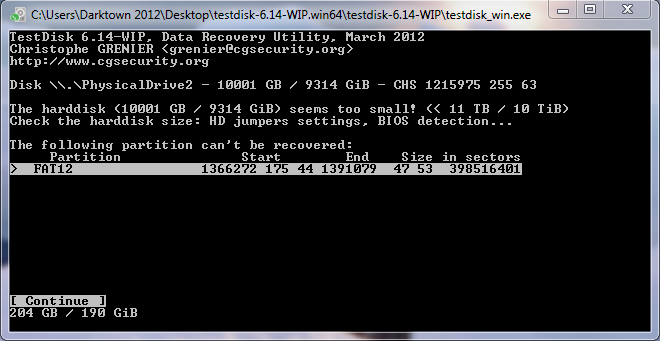

anbei schon mal ein vorab Snapshot des Quickscan.
SNP 1.PNG (79.26 KiB) Viewed 16321 times
Re: Raid0 Problem HELP!!!
#5 Post by Fiona »
Bin erst morgen früh wieder on.
Besser die 32 bit-Version zu nehmen.
Egal, lasse es jetzt laufen.
Wichtig ist, wenn deine Partition gefunden wird, das die Daten angezeigt werden.
Um den Scan nicht zu wiederholen, lasse Testdisk so stehen.

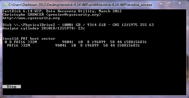

...und ein Snapshot der Quicksearch.
SNP 3.PNG (87.2 KiB) Viewed 16316 times
Ich lasse die jetzt noch durchlaufen.
Danke und bis später. :)
Philipp

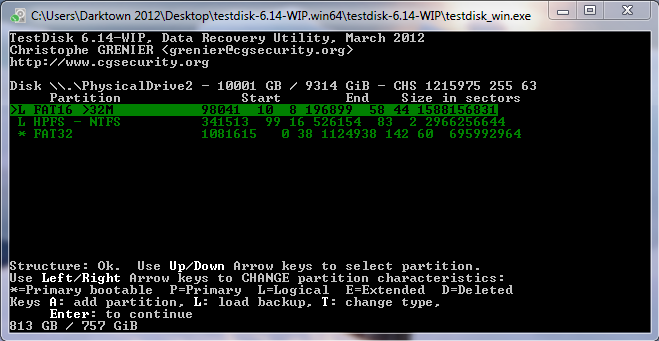

anbei das Ergebnis der Quick Search:
SNP 4.PNG (66.84 KiB) Viewed 16314 times
SNP 5.PNG (69.23 KiB) Viewed 16314 times
Leider keine Dateien bisher.
Durch drücken von "Q" bin ich wieder in das Auswahlmenü von Testdisk gekommen und kann Deeper Search nicht mehr auswählen, also mach ich den Quicktest nochmal .... oder ? :roll:

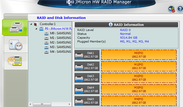

SNP 6.PNG (115.16 KiB) Viewed 16314 times
Hier der Screenshot der JMicron RAID Software.
Vielleicht fällt Dir ja was auf.
Philipp
