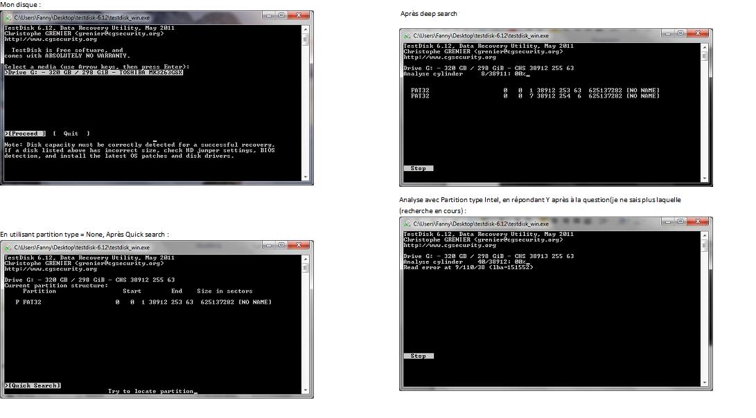

Bonsoir à tous,
Mon problème est simple. En une seconde, mon disque dur est devenu illisible pour mon ordinateur (j'avais ouvet un fichier, et puis impossible de l'enregistrer, car impossible d'accès). Windows 7 me demande de le formater, je refuse, et je tente une analyse avec TestDisk.
Je ne suis pas une pro de l'informatique. Je ne sais pas le partition type de mon disque du. D'après les écrans que j'ai obtenu j'ai du FAT32. Quand j'ai sélectionné None pour la première fois, il m'a indiqué FAT32. Par contre, impossible d'afficher la liste des fichiers. J'ai alors fait une Deep search. et là je vois deux lignes. Qu'est ce que ça veut dire ?
Je suis revenue en arrière en changeent le partition type, j'ai choisi intel. Là le logiciel m'a dit que le disque n'était pas bootable (normal), et il m'a posé une question pour laquelle il m'a conseillée si je n'étais pas sûre de répondre Y (Yes). Ce que j'ai fait. Et là, il a commencé à analyser les "cylindres" : une erreur pour l'instant répertorié (je crois au niveau du huitième cylindre, voir pièce jointe). Qu'est ce que cela veut dire ? Mon disque est-il physiquement endommagé ? Est ce que cela va m'empêcher de récupérer des données ?
Captures d'écran
Captures d'écran
Merci beaucoup pour votre aide,
Je suis un peu désespérée,
Re: Blocage de l'analyse de mon DD sur 8ème cylindre
Utiliser un compte d'administration (il y a un problème de droits) puis sélectionner le PhysicalDrive et non G:
