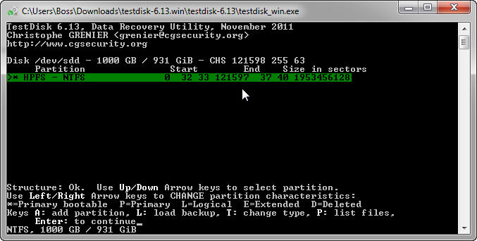

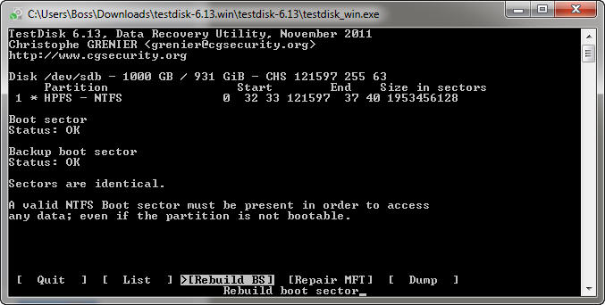

Wie gesagt bin ich Laie und komme mit TestDisk nicht so gut zurecht,
deshalb habe ich 3 Bilder gemacht und lade sie hier mal hoch, das mir jemand helfen kann meine Daten wieder zu bekommen und wo überhaupt das Problem liegt!
Hier das 1.
Hier das 1.
Hier das 2.
Hier das 2.
Hier das 3.
Hier das 3.

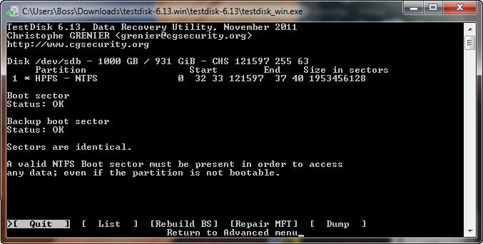

Re: Externe Festplatte will Formatiert werden!
Posted: 24 Dec 2012, 18:33
Zwecks vermeiden von Spam muss jeder erste Beitrag freigeschaltet werden.
War leider Krank und bin ab jetzt zurück.
Siehst bei dir nach einem beschädigtes Dateisystem aus?
Bestätige mal in Testdisk durch, bis du das Menü Analyse siehst.
Bestätige bei Boot und gehe auf Rebuild BS.
Teile es mit.

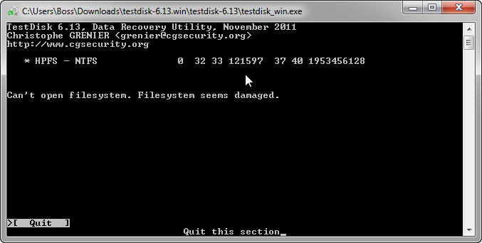

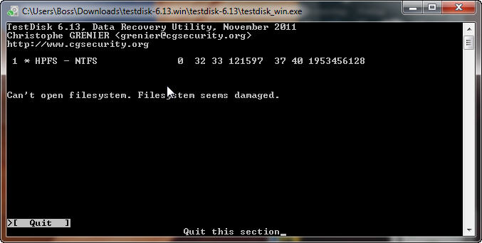

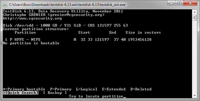

Habe ich alles so gemacht und bei drücken von Rebuild BS hat es Stunden gedauert bis er fertig war!
Du sagtest ich sollte Write nicht drücke, das habe ich auch nicht aber ich habe es schon mal vorher gedrückt, weil ich eine Anleitung hier im Forum gefolgt bin und der sagte das man Write am Ende drücken sollte!
Hier die Bilder der Ergebnisse!
Posted: 28 Dec 2012, 08:57
In TestDisk gibt es zwei Optionen bei Write.
Einmal für die Partitionstabelle (nicht kritisch) und einmal für den Bootsektor, welcher bereits der erste Sektor deiner Partition ist!
Ansonsten leider keine Änderung.
Sieht so aus, das dein Dateisystem beschädigt ist.
Sichere Alternative ist Datenrettungssoftware.
Bitte teile mal mit, welche Dateitypen wie Bilder oder MP3 du wiederherstellen möchtest?
Oder auch Dokumente und Tabellen?

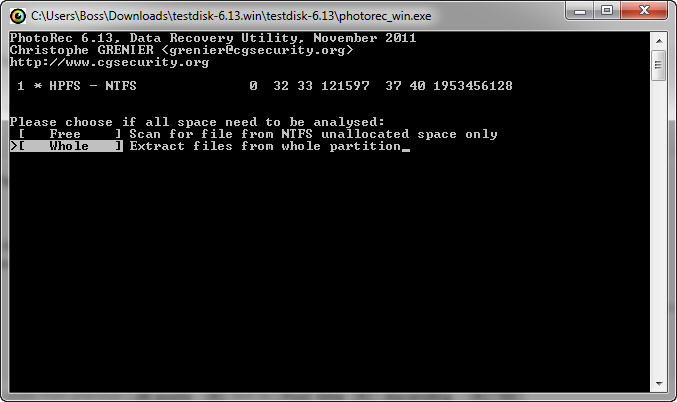

Posted: 29 Dec 2012, 18:04
by Andrix
Weiter komme ich nicht!
Das untere habe ich bestätigt!
Da weiß ich nicht, was ich machen muss!
Posted: 31 Dec 2012, 12:02
Uniy oder Linux-Pfad ist für viele ein wenig gewöhnungsbedürftig oder nicht bekannt.
Wenn du in der zweiten Reihe die zwei Puntke rechts markierst und Eingabe drückst kommst du ein Pfad höher.
Das kannst du solange machen bis du deine Festplatten siehst und auch eine andere Festplatte wählen.
Um in einen Ordner für deine geretteten Dateien zu kommen, kannst du diesen vorher unter Windows erstellen und dann markieren.
Mit Pfeil nach rechts auf der Tastatur kommst du in den Ordner.
