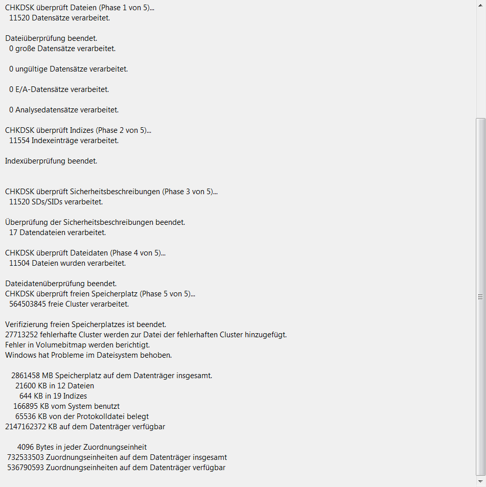

Hintergrund: hatte kleineres Problem mit dem Dateisystem, Win7 chkdsk mit Sectorrepair drüberlaufen lassen (5-6 Std), brave Fehlermeldungen (3-4 Dutzend Indizes falsch, angeblich alle prima repariert).
Platte läuft, Datenträgerverwaltung zeigt die korrekte 3 TB Partition an, auch als GPT (ja, ich habe den rechten Mausknopf gedrückt...), alle Dateien (quasi ausschließlich avis) sind da und laufen. Alles prima.
Einziges Problem:
Win7 Arbeitsplatz zeigt mir die Disk brav als 3 TB an, wo noch ein knappes GB (=1 GB) frei ist. Alle verfügbaren Tools (Win-Explorer, Speed-Commader, File-Commader etc.) sind sich einig: auf der Platte befinden sich lediglich 2,2 TB Daten. Ja, ich lasse mir auch versteckte und Systemdateien anzeigen. Immer.
Wieso ist die Platte voll? Wieso zeigte mir Chkdsk (s.Screenshot) an, daß die Platte 2.800.000 MB Kapazität hat, 2.200.000 MB belegt sind, aber nur 1.000.000 KB verfügbar sind?!? 250.000 freie Zuordnungseinheiten á 4096 Byte sind ca. 1GB, stimmt schon. Wo sind die fehlenden Zuordnungseinheiten? Ist mein Windows schizophren?

So, Platte ist jetzt leer, alles gesichert, mit Win7 Chkdsk mal ne Sectorprüfung laufen lassen, dieses Ergebnis:
Hmmm, 27,7 Mio defekte Cluster. Was sagt mir das? Platte massiv defekt? Am A...? Zurück?
Soll ich nochmal was versuchen? Formatieren, völlig neue GPT? "Low-Level-Formatierung"?
Doch selbst, wenn ich die 2,72 TB dann wieder nutzen könnte, wie kann ich einer solchen Platte nochmal relevante Daten anvertrauen?
