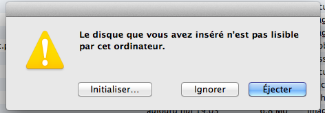

Une disque dur qui devient inaccessible du jour au lendemain...
Je suis allé jusqu'au bout, à savoir la création d'une partition, après avoir rebooté, mon mac me demande d'initialiser
le disque à nouveau.
Les captures d'écran vous en diront plus long.

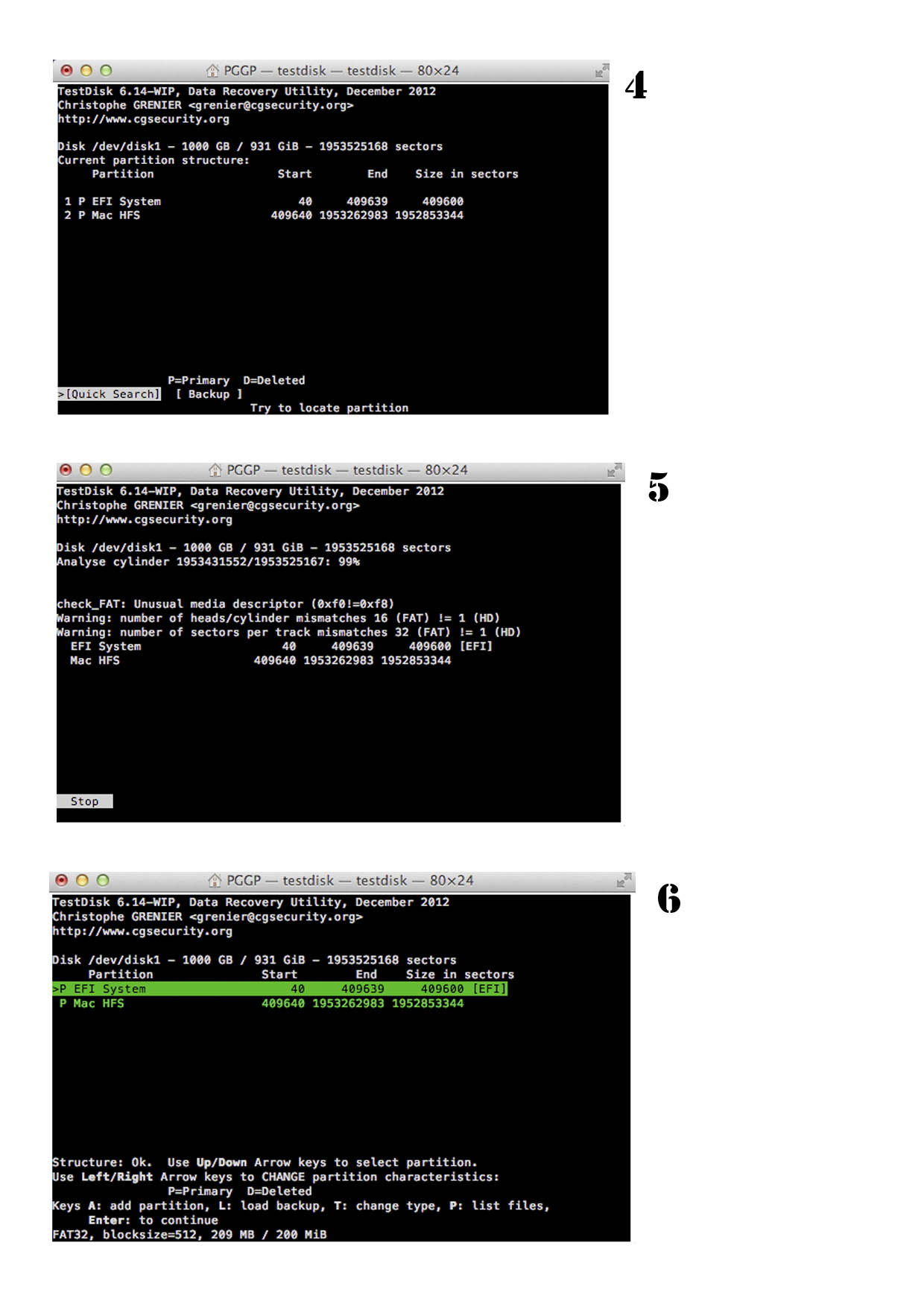

En 4 TestDisk trouve 2 partitions
En 5, début de quick search. Je ne comprends pas les problèmes de cylindres et de têtes...
En 6 et 7, fin de l'analyse

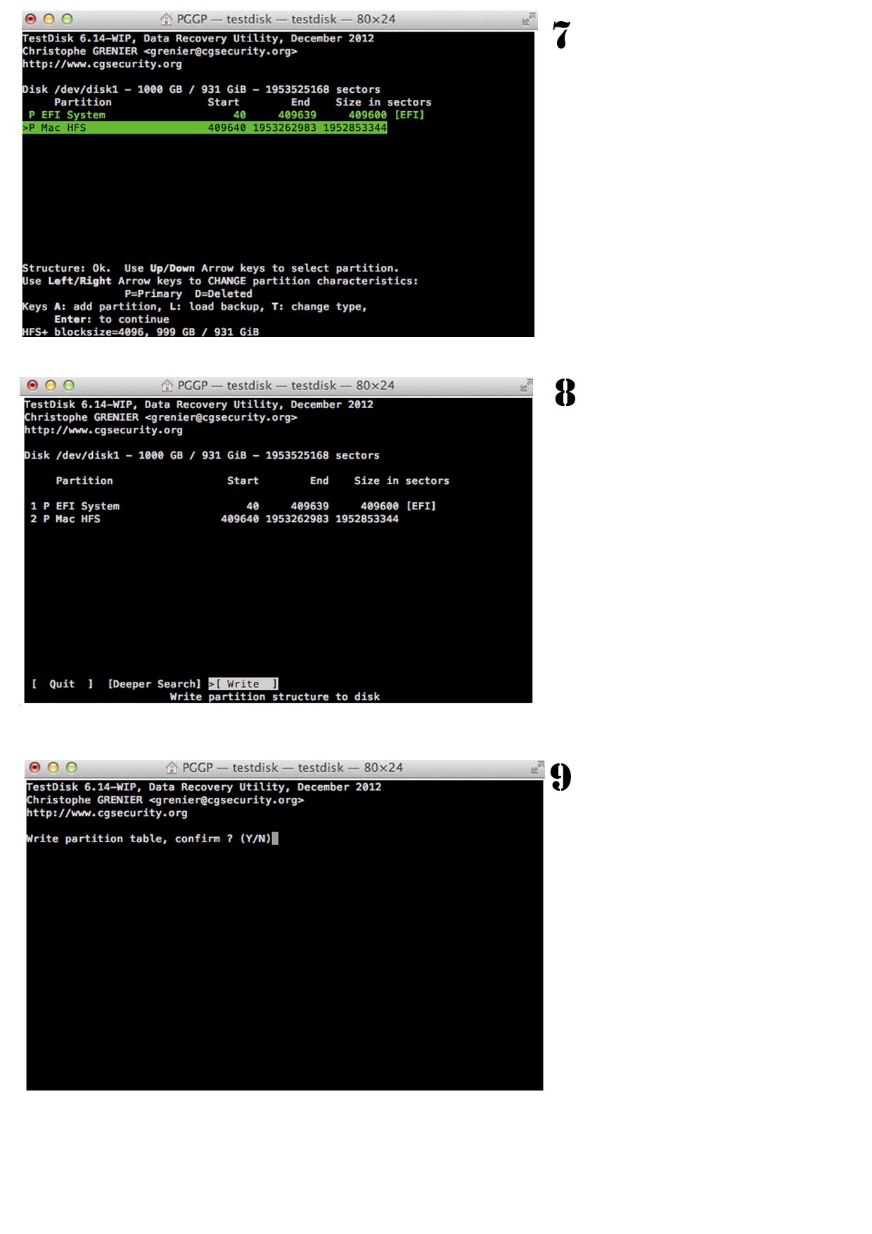

En 8 et 9, début de l'écriture de la table...
Planche 2.jpg (141.92 KiB) Viewed 6881 times
Ensuite, TestDik demande de rebooter.
Hélas rien ne se passe, retour à l'image 1 où le Mac redemande si je souhaite initialiser le dique...
La boucle est bouclée.
