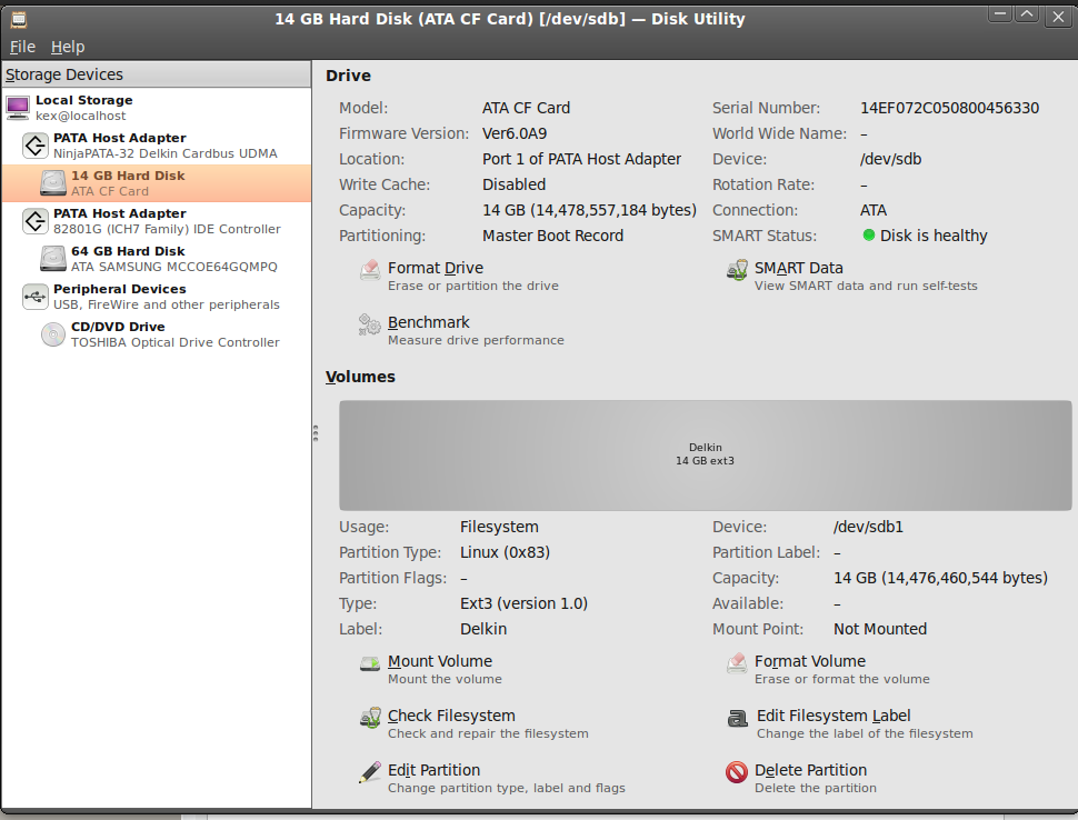

Merci, Monsieur Grenier! Il m'a fallu un peu de temps pour suivre vos conseils: ce n'est pas simple pour enlever la carte CF de ce portable, l'accès n'étant pas des plus faciles. J'ai du nouveau, et les résultats sont intéressants.
  • J'ai donc ouvert le portable pour enlever la carte mémoire. Le jumper était bien en place en tant que "master".
  • Ensuite, je l'ai placé dans un adaptateur CardBus 32 bit pour Compact Flash.
  • Tout d'abord, j'ai tout simplement ouvert l'utilitaire pour disques qui a tout de suite identifié la fameuse carte à problèmes.
  • Ensuite, j'ai demandé que la carte mémoire soit formatée. Surprise: la non plus, pas de problèmes.
  • Ensuite, j'ai demandé la création d'un partition. Encore une surprise: toujours pas de problèmes.
  • Les informations S.M.A.R.T. indiquent une carte en bonne santé: encore plus étonnant!
La carte semblait donc vouloir fonctionner normalement!
Image Disk Utility CF16

J'ai voulu ensuite effectuer un Low Level Format. Là aussi, un message d'erreur:
:~$ sudo dd if=/dev/zero of=/dev/sdb bs=512
[sudo] password for kex:
dd: writing `/dev/sdb': Input/output error
1576961+0 records in
1576960+0 records out
807403520 bytes (807 MB) copied, 1062.4 s, 760 kB/s
Error creating file system: helper exited with exit code 1: helper failed with:
Total number of sectors (28274336) not a multiple of sectors per track (63)!
Add mtools_skip_check=1 to your .mtoolsrc file to skip this test
mkfs.vfat 3.0.7 (24 Dec 2009)
Alors, la carte mémoire? Elle fonctionne ou elle ne fonctionne pas?! Peut-être que ces erreurs de lecture ne concernent que les anciennes partitions (que je n'ai pas besoin de récupérer), mais pourquoi le formatage "Low Level" renvoie-t-il des messages d'erreurs? S'agit-il d'un problème de géométrie, peut-être? Sans savoir définitivement si tout va bien ou non, la carte ne sert pas à grande chose.
Re: Je n'arrive pas à créer une Partition Table ou MBR
#4 Post by cgrenier »
Les erreurs de lecture sont en plein millieu de la carte, Il va falloir la remplacer.
