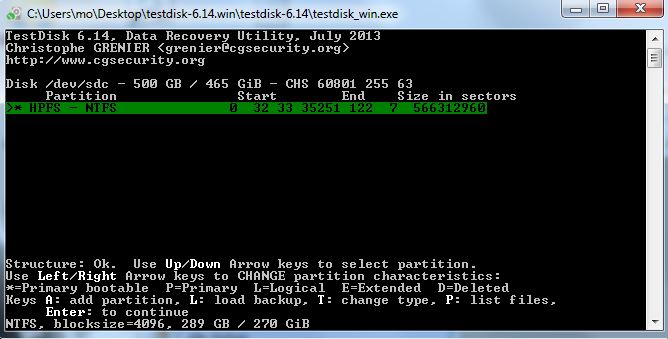

hier die Analyse
hier die Analyse

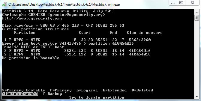

das Ergebnis nach dem Quickserarch

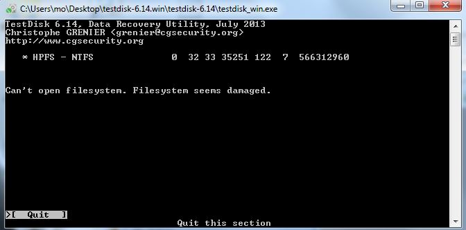

wenn ich die Daten Listen möchte (P)
3_Option P.JPG (32.21 KiB) Viewed 7491 times
..mache ich etwas falsch, oder ist hier nichts mehr zu machen???

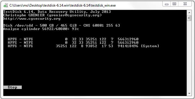

Deeper Search
Deeper Search
Abschluss Deeper Search

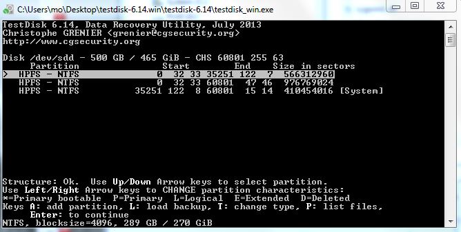

Nach Deeper Search ... "P" Listet auch nichts auf...
Muss ich im letzten Screen eine spezielle Option wählen??

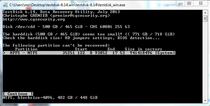

Re: Partition wieder herstellen, weiss nicht mehr weiter
Posted: 01 Oct 2013, 13:36
Sieht vielleicht so aus, das sich dein Dateisystem über das Festplattenende geändert hat?
Um deine Partition System angezeigt zu bekommen, kannst du mal die Cylinderanzahl erhöhen.
Du könntest dann die Partition zumindest untersuchen und testen ob Daten darauf sind.
Gehe dazu im Menü Geometry und ändere den Wert bei Cylinder von 60801 auf 93853.
Mache dann in Testdisk erneut eine Diagnose uind wenn deine Partition System angezeigt wird, gehe auf Stop um den Scan abzubrechen.
Deine Partition System ist dann da.
Martkiere diese und drücke p um deine Daten listen zu lassen.
Teile es mit.
Auch wenn du dann eine Fehlermeldung erhältst.
