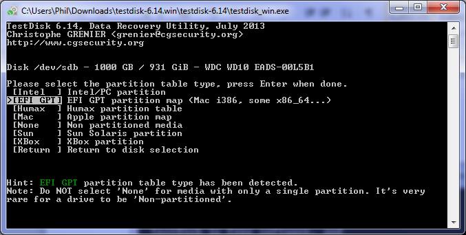

Suite à 3 coupures éléctriques, mon disque NAS Buffalo de 1TO est corromu. J'ai sorti le disque dur et l'ai branché sur un boitier externe. Windows me dit qu'il n'est pas formaté.
En utilisant Test Disk voici le problème que je recontre après les écrans suivants.

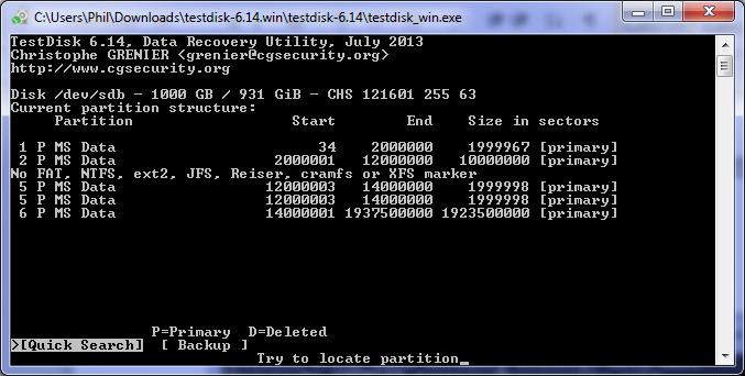

2ème capture
2ème capture

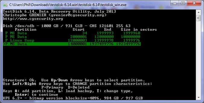

5eme capture
5eme capture
3 choses m'interpellent:
- la partition nr 5 semblent être dipliquées
- sur la dernière capture d'écran, si je me mets sur la dernière ligne, je n'arrive pas à lister les fichiers (pas d'option P)
- et si je lance le deeper scan je vais en avoir pour 150h ...
Donc je suis perdu ... Le disque fait 1To et contient essentiellement des photos (très nombreuses) et videos. Il est presque plein.
Quelle serait la suite des opérations?

Re: Disque dur NAS corrompu
Il faudrait démarrer sur un LiveCD Linux et en tant que root lancer la commande
fsck.xfs /dev/sdb5
