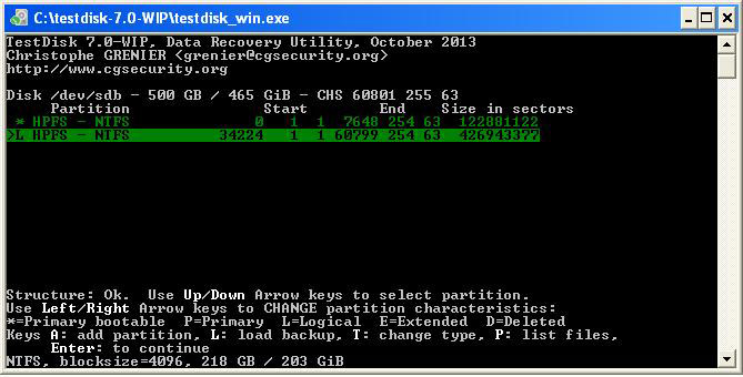

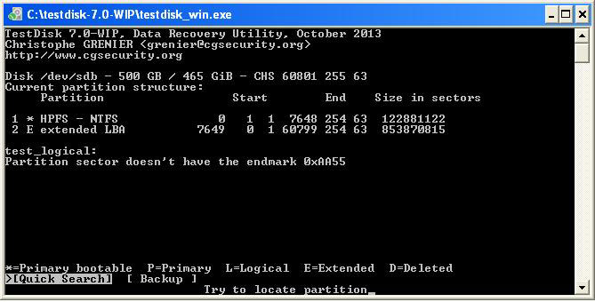

Soderle es hat etwas länger gedauert aber hier nach Anleitung....
Analyse:
Analyse fertig :

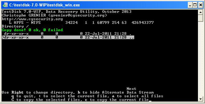

Leider kann ich von beiden Partionen keine Daten listen lassen oder ein Backup herstellen:

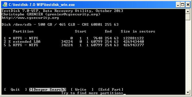

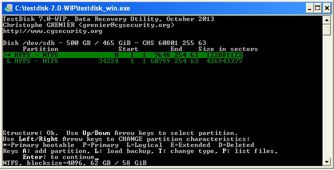

Tiefere Suche
Vielleicht bin ich zu dumm, aber ich konnte keine einzelnen Partionen markieren!

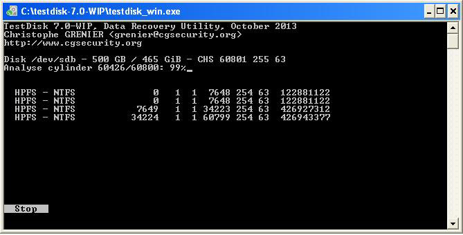

#6 Post by PeteMitchell »
Und das Ergebnis der Tiefen-Suche:
