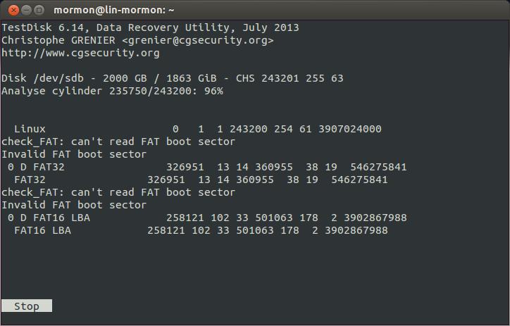

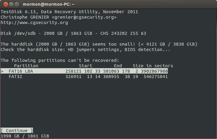

Hallo leute, hallo Fiona,
mich hats jetzt auch erwischt. Kurz zu der (typischen) Vorgeschichte - externe HD Samsung 2 TB, fast randvoll mit daten - Musik, Filme etc, glaube ich FAT32, schliesse ich über USB an der modernen Glotze (wow, ohne Mediaplayer, direkt Filme abspielen, cool), nach dem es an meinem Mediaplayer ca. 1J. einwandfrei funktionierte. Die Glotze, auch Samsung, kommt wohl aus mit unerklärlichen Grund auf die Idee, die HD Ihr eigen zu nennen und zu formatieren. Habe mich dann wochenlang damit beschäftigt, alle möglichen Beiträge im Inernet zu lesen. Mit TestDisk alles mögliche versucht, nach dem langen erfolglosen Herumspielen hatte ich auch per Schnellformatierung die neue Partition (Linux) auch gelöscht. Durch Quick Search findet der TestDisk (6.14 unter Ubuntu) die besagte Linuxpartition und bietet die zu reparieren, die ist aber natürlich leer. Durch Deeper Search findet TestDisk 2 weitere Partitionen (FAT 16 und FAT32) die er aber zum Verrecken nicht reparieren will. Die Festplatte habe ich inzwischen intern eingebaut - ohne weiteren Erfolg.
anbei die Fotos von den verschiedenen Stedien von TestDisk.
Es wäre super, wenn mir jemand weiterhelfen könnte.
Viele Grüsse
jackopast

Smart-TV's benutzen gerne Linux oder schwer zugängliche Dateisysteme wie XFS.
Deine Bilder zeigen nur nicht-wiederherstellbare-Partitionen und während des scans?
Hattest du die tiefere Suche Deeper Search fertig laufen lassen und andere Ergebnisse unter results erhalten?
Oftmals, Linux Ext2/3/4 schreiben ihre Backups vom Superblock in Gruppoen oder über das Dateisystem verteilt.

Das bedeutet, das ein unterliegendes Dateisystem beschädigt sein kann oder vorige Partitionen wie FAT32 LBA nicht wiederhergestellt werden konnten, da einfach nicht gefunden.
Im Fall hatte PhtoRec geholfen oder kommerzielle Datenrettungssoftware.
Beim Test mit PhotoRec hatte geholfen, in das Menü FileOpt zu gehen und mit s drücken alle Dateitypen abzuwählen und nur spezifisch Dateien wie jpg, mp3 etc.. zu aktivieren.
Auch Infos zu PhotoRec hier;
http://www.cgsecurity.org/wiki/PhotoRec ... Cr_Schritt
Oder hier;
http://www.cgsecurity.org/wiki/PhotoRec_DE
Teile mal dein Ergebnis nach der tieferen Suche in TestDisk Deeper Search mit und auch die Ergebnisse mit PhotoRec.
