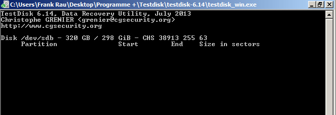

Ich kann auf die mit TrueCrypt verschlüsselte externe Festplatte nicht mehr zugreifen. Auf ihr sind Daten gespeichert, die ich nicht verlieren will. Unter Windows 7 wird die Festplatte in der Datenträgerverwaltung als „Nicht zugeordnet“ angezeigt. Die Analyse in Testdisk zeigt „No partition is bootable“. Wenn ich mit QuickSearch fortfahre, erhalte ich folgende Meldung:
Disk /dev/sdb - 320 GB / 298 Gib - CHS 38913 255 63
Nun weiß ich nicht, wie ich fortfahren muss, um den Datenträger zu reparieren.

Truecrypt verschlüsselte Laufwerke sind nicht mehr Standard wie Intel etc.. und können daher nicht so einfach in die Parttionstabelle geschrieben werden.
Beschäftige dich bitte mal mit Testcrypt und wende dich im Fall an Simpson474 oder schreibe ihn an!
