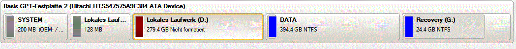

Auf dein Bild ist die Partition ja vorhanden, aber unter TestDisk ist sie nicht in der Partitionstabelle gelistet.
Nicht formatiert bedeutet bei dir wahrscheinlich nur das der Bootsektor defekt ist, da ja Daten noch unter TestDisk angezeigt werden.
Das komische ist, bei deinem Partitionstool werden Partitionen angezeigt.
Die eine nur nicht formatiert.

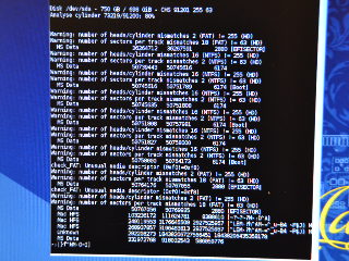

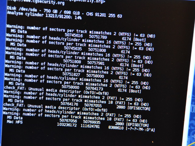

Quick Search läuft noch

An der Partitionstabelle hat sich nichts geändert?
Bin auf Ergebnis/Result unter Quick Search gespannt.
Versuche bitte deine Daten listen zu lassen und teile es mit.

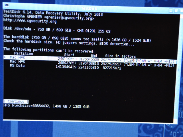

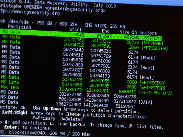

ist das jetzt gute oder schlechte Neuigkeit ?
Wie geht es weiter?
AUF 3 partition habe ich kein Zugriff nur 4 und 5.
es ist doch Logische Fehler oder? Kann bzw soll ich noch was machen oder ist das jetzt Partition verloren? Jetzt tiefe suche durchführen? Soll ich evtl mit Intel partition suchen lassen? Fiona?

Wie geht es weiter?
