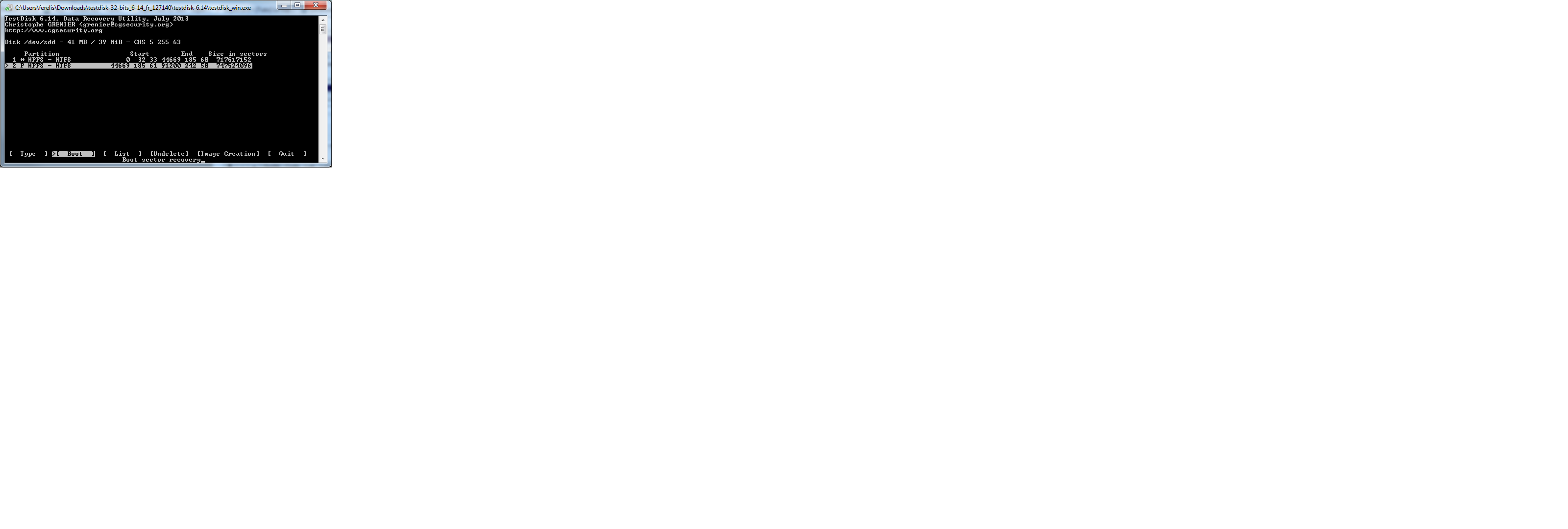

Apres cela j'ai fait une recherche appronfondi et voila ce que j'obtiens :
image test disk deep search.png (115.74 KiB) Viewed 3625 times
Que dois je faire maintenant ?
Merci de votre aide

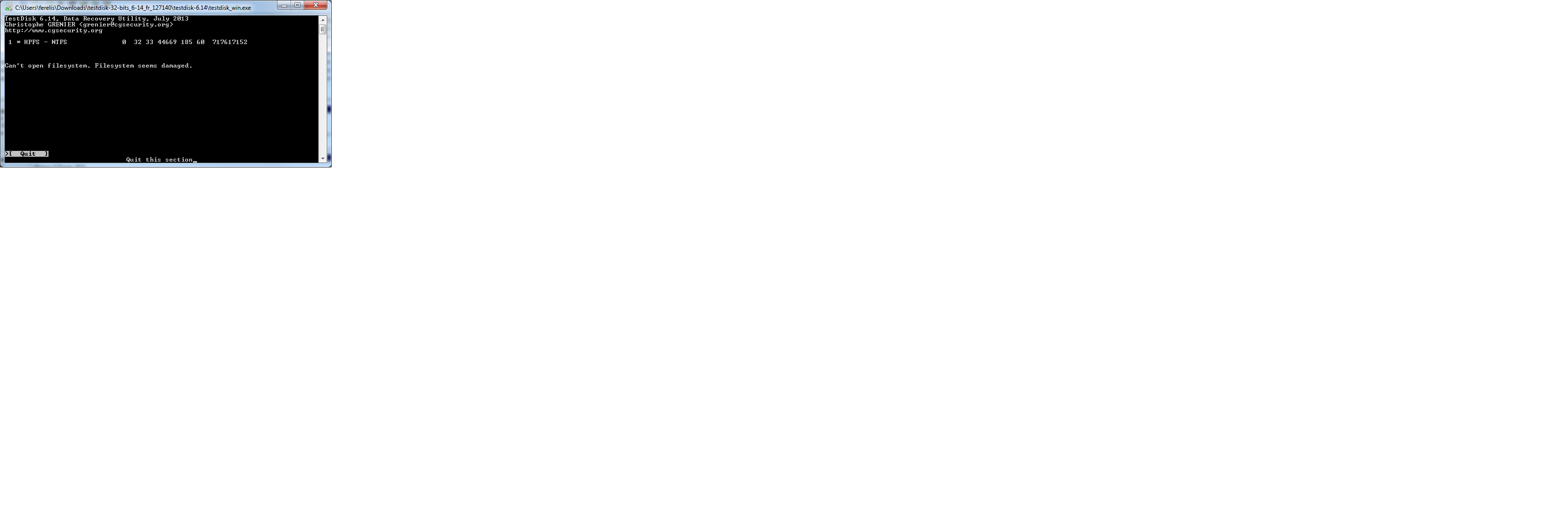

Voici ce que ca donne lorsque je LIST la partition defectueuse :
image test disk list.png (110.78 KiB) Viewed 3619 times

Dans le menu Boot, essayez un RepairMFT.
Si cela ne marche toujours pas, essayer "un chkdsk /f o:" et en cas d'échec, utilisez PhotoRec.
