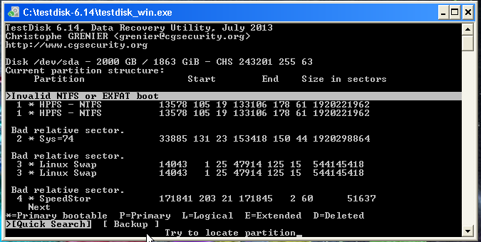

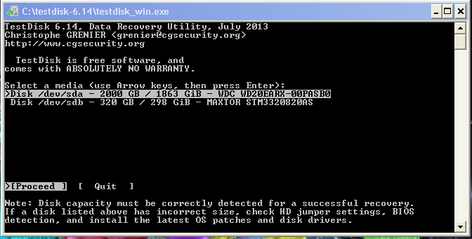

j'ai un disque 3,5" 2to formaté NTFS utilisé en usb; quand je l'ai mis en interne il est passé en raw avec 4 partitions bootables incohérentes (chs)
je voudrais récupérer les données mais Photorec ne voit aucune partition
Un peu d'aide?

Il faudrait les captures d'écran après Analyse, QUick Search et au besoin Deeper Search si la partition NTFS n'a pas été trouvée avant.

Les opérations sont un peu longues, désolé
analyse:
Après Quick search:
par contre je n'ose pas choisir "write"
merci de votre conseil

La dernière retrouvée semble la bonne, mais il faut s'en assurer en listant les fichiers (touche "P"). Si c'est bon > Write. Sinon, c'est que le problème est peut-être lié à l'utilisation hors boîtier d'un disque (WD ?) dont la taille de secteurs physiques n'est pas la même que la taille de secteurs logiques. Auquel cas, recherchez les partitions avec le boîtier d'origine.
