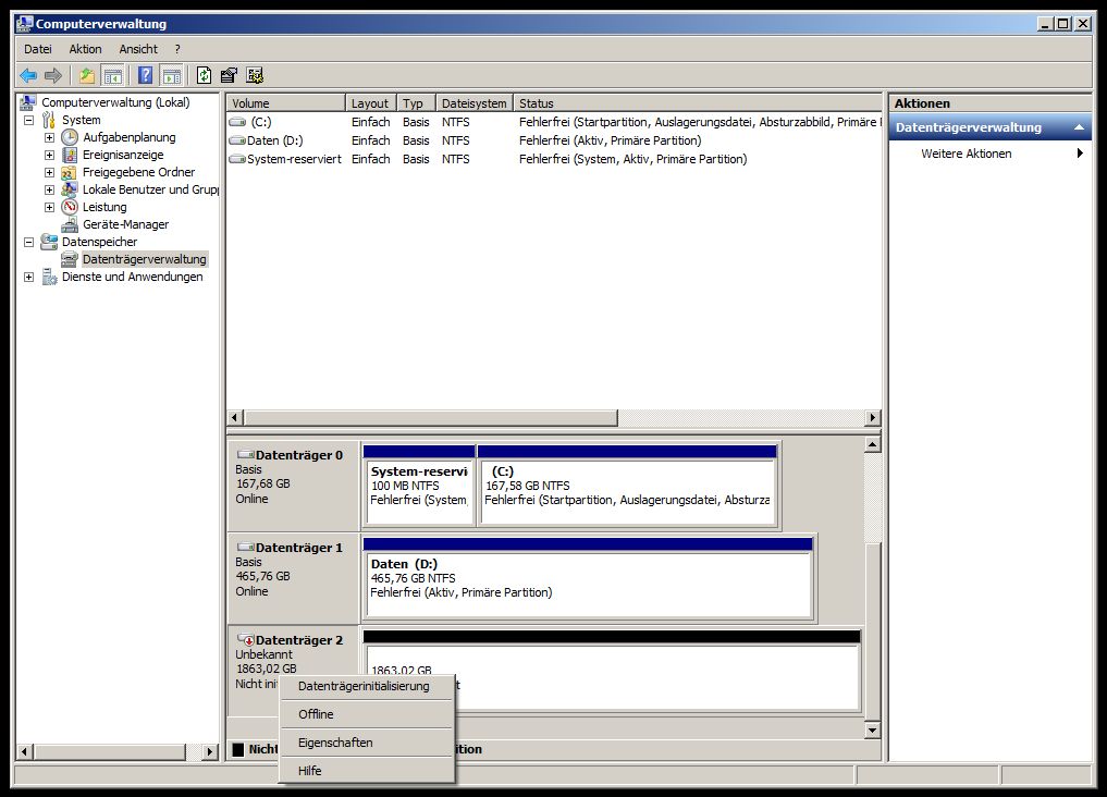

Also mein Problem ist folgendes, als ich vor 4 Tagen auf meine externe Festplatte zugreifen wollte wurde dies plötzlich nicht mehr erkannt. Nach langem hin und her hab ich sie dann ausgebaut und in meine PC Dockingstation gesteckt. Dort wurde sie erkannt allerdings hätte ich sie initialisieren und dann wohl formatieren müssen.

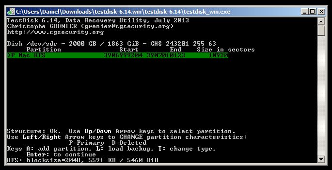

Nun lies ich es per Quicksearch knapp 48Std. suchen und wollte mir die Dateien auflisten lassen dies ist aber nicht möglich (Siehe Foto)

Das kam nach dem Quick Search

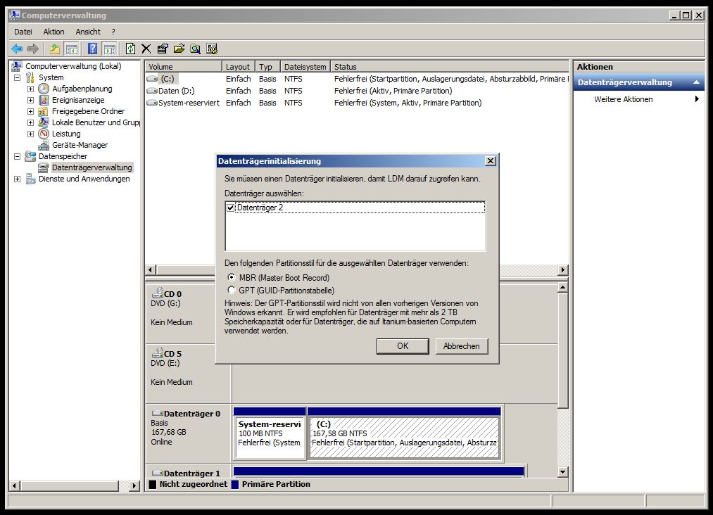

Seit W2k müssen Festplatten damit Windows damit umgehen kann, über die Datenträgerverwaltung initialisiert werden.

Teile bitte mal den Partitionstyp mit.
Ist es eine HFS+-Partition?
Wurde die Platte auf einen Mac partitioniert?

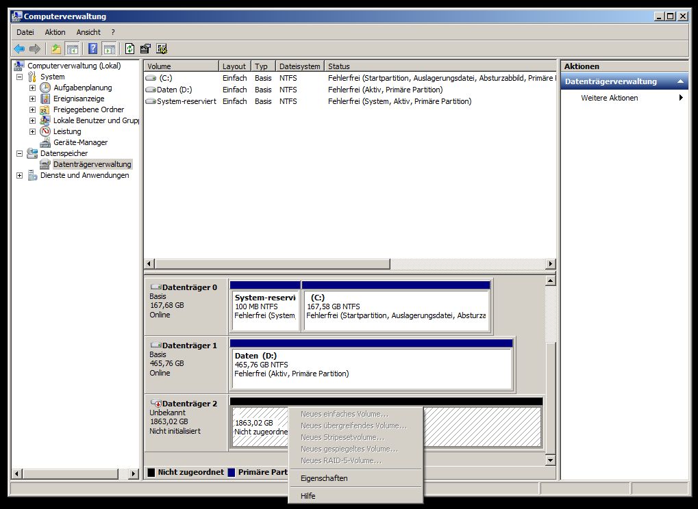

Ja die initialisierung in der Datenträgerverwaltung ist mir bekannt und durchs initialisieren gehen eventl. keine Daten verloren aber bisher wollte er immer bei anderen Platten nach de initialisierung das ich dies formatiere daher hab ich diese Platte nun nicht initialisiert! Unklar ist mir auch wie die Platte plötzlich RAW anzeigt!
Und wieso TestDisc diese als Mac HFS erkennt, da sie nie mit einem MAC verbunden war!

Um den Plattentyp festzustellen kannst du in der Datenträgerveraltung mal Rechtsklick auf das kleine Quadrat links machen wo Basic und Disk ? steht.
Windows zeigt GPT nicht richtig an, daher Rechtsklick.
Wenn dort steht zu Basic konvertieren weißt du das du eine GPT-Platte hast.
Wenn dort steht zu GPT konvertieren, weißt du das du eine Basic= Intel/PC-MBR hast.
Wenn deine Platte GPT war, und keine Partition gefunden wird, sollte sicherlich EFI-GPT gescannt werden und kann lange dauern!
Zumindest wäre Intel ein Versuch um schneller zu scannen.

In meiner Datenträgerverwaltung hab ich nach dem letzten versuch nichts gemacht daher nicht einmal initialisiert (siehe Bilder) der Qick search wurde unter Intel durchgeführt (glaub ich)
